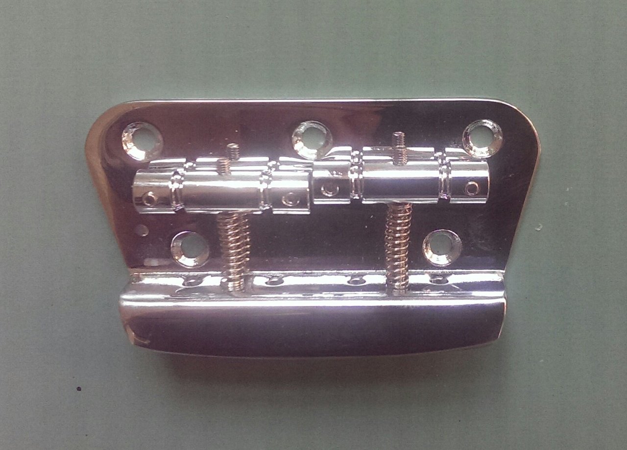

In der Bucht habe ich kürzlich eine Musicmaster/Bronco-Brücke gekauft, mit 2 Reitern. Billig und technisch ok.

wenn du den mod selber machen willst: ich hätte hier noch eine neuwertige bronco-brücke (2 reiter).
habe damals für meinen sohn einen bronco aufgepeppt und die brücke durch eine chinesische gotoh-style mit 4 reitern ersetzt (zudem noch schaller-mechaniken).....

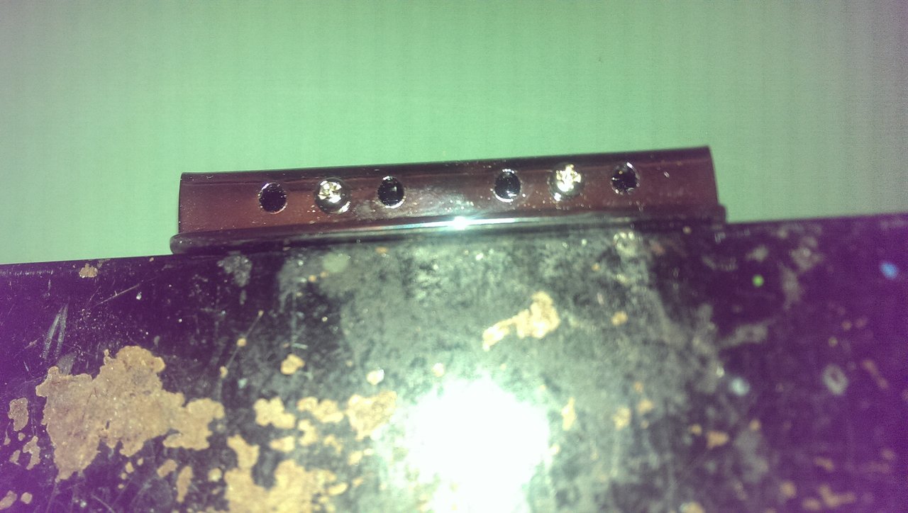

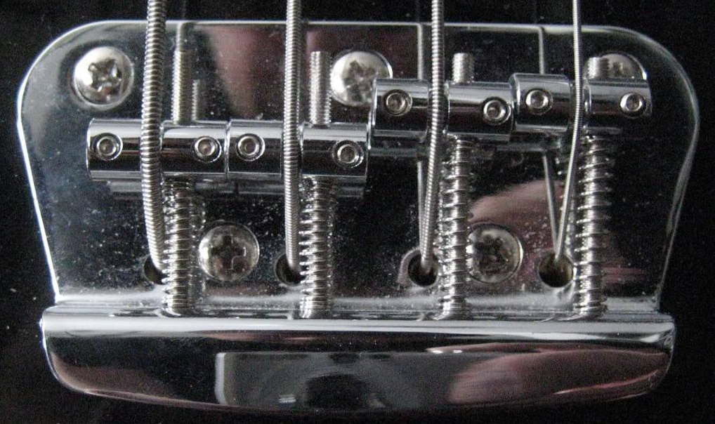

das bild von der brücke in meinem letzten post stammt aus dem squier-talk-thread. so wie ich das sehe, hat er die bestehenden beiden löcher nahe der saitendurchführung als string-through löcher verwendet und noch zwei weitere dafür gebohrt, zudem zwei neue, um die bridge mit dem body zu verschrauben. bleiben die löcher für die reiterführenden schrauben...
aktuell hat es da 6 löcher (4 für die saiten und zwei für die beiden reiterschrauben).
der abstand beträgt von links nach rechts ca 7.5mm, 7.5mm, 15mm, 15mm, 7.5mm, 7.5mm.
bei einem klassischen blechwinkel mit 18mm spacing betragen die abstände für die reiterschrauben 19.5mm
13mm, 19.5mm.
du müsstest also tatsächlich neue löcher bohren. das könntest du aber oberhalb der bestehenden saitenlöcher machen. denke, da ist genug platz da, damit du nichts zulöten musst. ich glaube auch nicht, dass zulöten eine gute idee wäre. erstens wegen der verchromung und zweitens wegen des durch die hitze entstehenden verzugs...

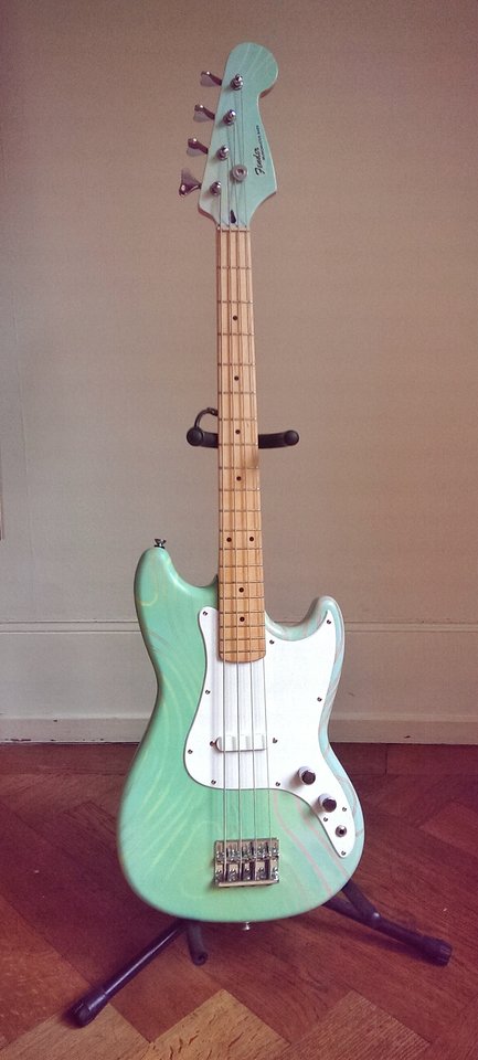

Also, es wird eine Hipshot A Style mit String Through geben. PU wird ein Novak Musicmaster, offen wie beim SCPB.
Ich krieg den, so wie er ist, fast nicht richtig intoniert. Aber er spielt sich so gut, da muss ich investieren!
