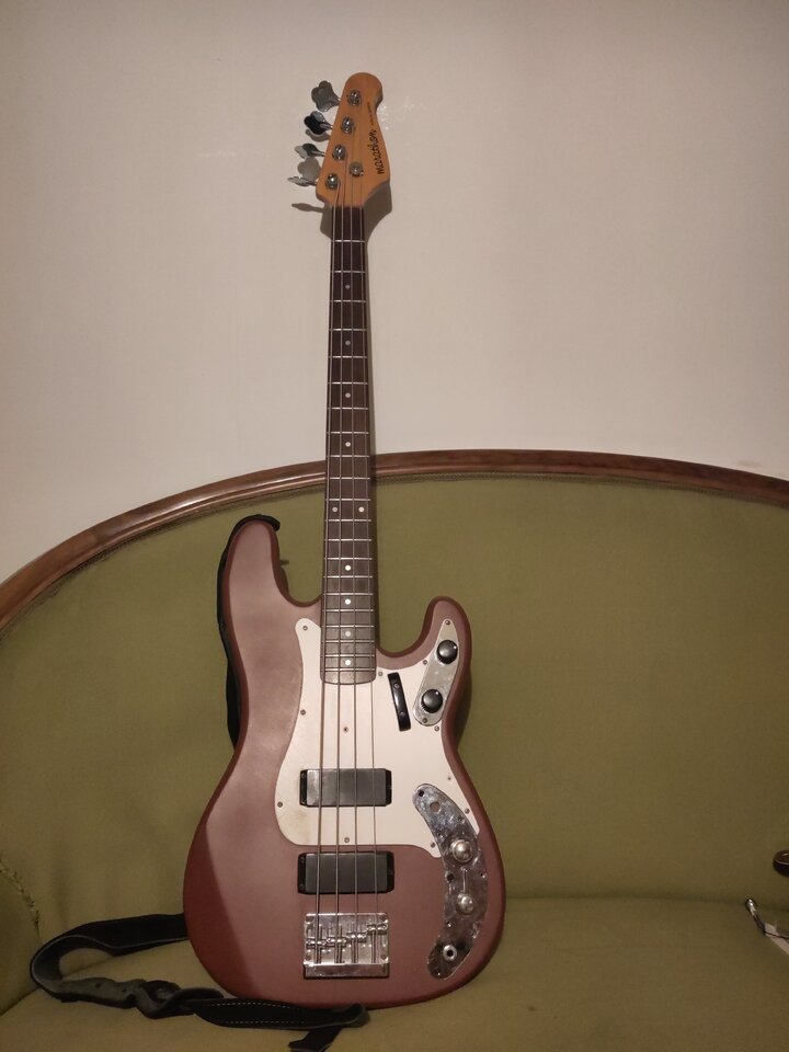

vor ein paar Monaten habe ich einen Frankenstein erstanden, der sich heimlich still und leise zu meinem unangefochtenem Hauptbass emporgearbeitet hat.
Es handelt sich um eine Preci-Kopie in die der Vorbesitzer (wahrscheinlich) Epiphone Humbucker in (ca) Jazz-Bass Position eingesetzt hat. Ich hab dann noch weiter modifiziert.
Der ist Bass ist von der Firma Marathon. Kein mir bekannter Name. Aber kurzer Recherche nach immerhin ein Zulieferer von Ibanez in den späten 80ern.
Der Bass hat ein phantastisches Sustain und schiebt und drückt von sich heraus so geil (mit gleichzeitiger lebendiger Mittennase). Ich hab da echt das Gefühl, den einfach in den Amp stopfen zu können und keine Unterstützung an Kompressor oder Tubes mit hohem Gain zu brauchen. Sehr fein.
Als ich (für die Zerre im vorderen Horn) Holz ausgefräst habe, bin ich drauf gekommen, dass das kein solider Holzblock ist, sondern viele viele Schichten Holz. ca 8mm dick. Eher leichtes Holz. Ein Kumpel (Gitarrenbauer) dem ich das erzählt habe meinte "Das passt. Diese 80er Jahre Schicht-Korpuse klingen immer recht cool aber eben ein wenig komprimiert".

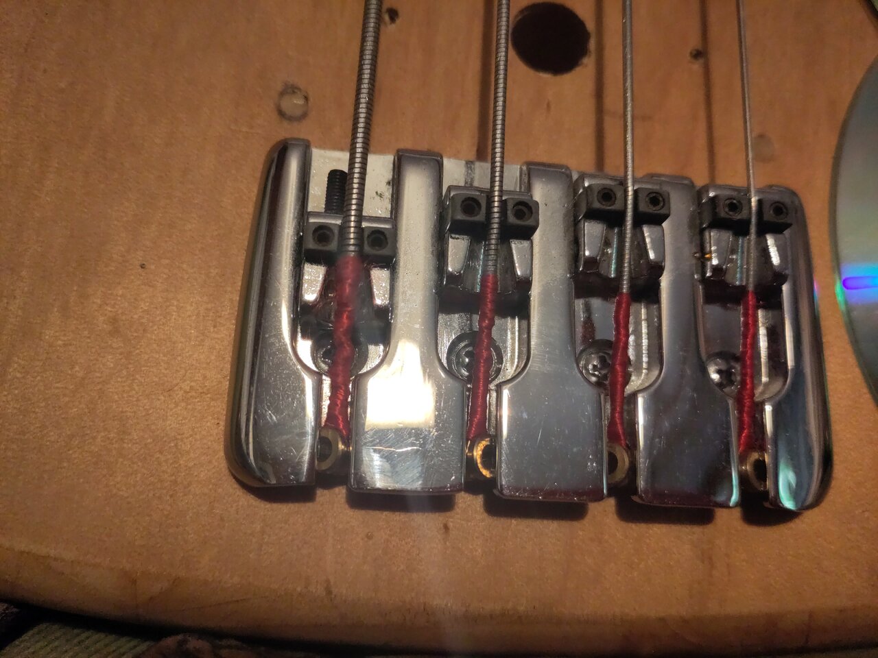

Versucht habe ich schon ein etwas schwereres Fender Winkel "Upgrade" mit Guss-Platte und fettem Seitenhalter. Irgendein No-Name Teil, dass ich vor ewigen gekauft habe. Zu sehen am Foto. Hat nicht den den gewünschten Erfolg gebracht. Könnte nicht genau sagen, ob es nicht sogar schlimmer wurde.

ich würde meinen, dass eine Brücke die keine lose schwingende Teile hat (d.h. den Transienten keine Energie raubt bzw sie verrundet, wie es die Fender Böckchen tun) wohl eine recht schlaue Strategie ist.
zweite Strategie könnte Alu sein. Messing sagt man ja eher fetten tragfähigen Ton nach. Davon hab ich genug. Alu gilt als eher spritzig. Aber in dem Punkt bin ich mir sehr unsicher.
Gerade bei denen Punkten würden mich auch eure Erfahrungswerte sehr interessieren. Ich fische da ein wenig im Trüben.

Noch schnell ein Foto vom Patienten.
aus dem bauch heraus würde ich es mit einer möglichst einfachen brücke mit weniger masse versuchen - sprich dem einfachsten blechwinkel, den man finden kann. und dann allenfalls noch saiten mit geringerer stärke aufziehen, z.b einen 95er satz.
ich kann das natürlich keineswegs empirisch durch x feldversuche belegen. nur ein beispiel habe ich: bei meinem bastel-shortie (modifizierter bronco) hatte ich zu beginn die 2-reiter brücke durch einen billo-blechwinkel ersetzt, was zwar etwas schäbig aussah, aber gut und spritzig tönte. später habe ich es dann mit einer schaller 3d2000 versucht. das war zwar (ganz abgesehen vom etwas mühsamen handling beim einstellen der intonation) optisch deutlich besser, aber klang mir zu komprimiert. weshalb mittlerweile wieder die schäbige drauf ist...
wie geschrieben hatte ich im Grunde einen Blechwinkel. Einen so richtig originalen Hunger-Haken hab ich jetzt gar nicht bei mir. Das Blech der Gotoh Bridge und von der, die original drauf war schauen mir im rein optischen Vergleich zu einer Fender Vintage Bridge (für die ich sicher nicht 59€ zahle 8D) zwar minimal dicker aus. Aber ich weiß nicht ob die DIE Reduktion noch eine deutliche Änderung bringt. Wie gesagt würde ich da eher auf ein Modell ohne frei bewegliche Teile setzen. Die kommen mir nach oben hin dynamisch etwas gnadenloser vor. Könnte hier passen.
