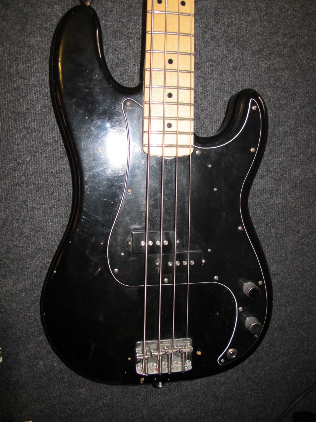

Hab bei meinem Preci auch das " Gefühl" dass die Brücke weiter hinten sitzt.
Die Reiter sitzten alle sehr weit vorne.
Das beudeutet dass der Druck auf die reiter geringer wird, was dann bei Downtuning dazu führt dass sich bei der
E Saite die Madenschrauben beim spielen lockern und die Saite an Höhe verliert... ohne Scheiß:-)
Hab da aber schon ne Lösung...
Ach ja zur Vollständigkeit: Der Bass ist ein70er Fender CS Masterbuild von Todd Krause Heavy Relic....
Hab nachgemessen... bei mir sind es an dem Todd Krause genau 9,9 cm
Bei meinem Adam Clayton Preci sind es genau 10 cm...
