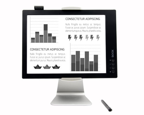

Ich spiel nicht nur in einer Coverband und einer Jazzcombo, wo mir A4 Leadsheet ausreicht, sondern auch in einer Bigband, in der gern mal 3-5 Seiten, zwischen denen hin und her gesprungen wird, angesagt sind.
Dies bewältige ich seit ein paar Jahren mit einem 13" Lenovo Yoga Tab 2 Pro, dessen Akku aber ob des großen Bildschirms relativ schnell (4-5 Stunden max) leer ist (in der Pause nachladen reicht aber idR).
Hat natürlich keine Stiftbedienung/Handschriftenerkennung, obschon ich mit einem Adonit-Stift in Mobilesheets sehr gut Markierungen machen kann.
Das nur zur Vorgeschichte.
Mir lief neulich im Internetz folgendes Gerät über den Weg, das ich dann als junges Gebrauchtes mit Garantie erworben habe:
13", eInk-Display (ohne Hintergrundbeleuchtung, ein neueres Modell hat eine), Handschrifterkennung (die funktioniert, ich brauche sie aber nicht), Android 9, 64 GB Speicher (für PDF-Noten also mehr als ausreichend, sämtliche Realbooks plus die Programme der Combo, Rock- und Bigband nehmen keine 10 GB ein!).
Von Mobilesheets gibt es eine angepasste Version, blättern ist in ausreichender Geschwindigkeit möglich.
Damit wär man schon mal gut dabei.
Dank Android 9 kann man aber auch einen anderen Launcher installieren und so im Ruhezustand z.B. auch einen Kalender ohne Stromverbrauch anzeigen lassen.
Das war kein billiges Vergnügen, aber allemal billiger als ein ipad Pro.
