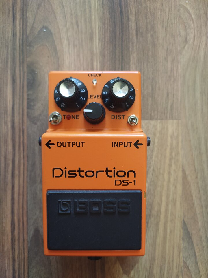

Guten Abend allerseits,
wisst ihr, ob es eventuell möglich wäre, ein Boss Distortion Pedal DS-1 zu drosseln?
Ich suche genau den Ton, aber selbst wenn ich den Distortion Regler voll zu drehe, ist er mir noch einen Ticken zu heftig.
Ich spiele das Pedal mit folgender Einstellung:
Ton: ca.10%, Level: ca. 30%, Dist: 0%
Vielleicht kann mir ja jemand von euch weiterhelfen.✌️

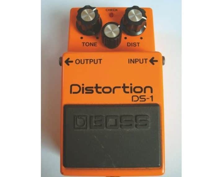

Die alte "made in Japan" Version hat zwar auf dem ersten Blick keinen "Tone", aber das täuscht etwas. Der "Tone" ist bei den alten Exemplaren im "Level" integriert, soll heißen, mit "Level" ändert sich automatisch der "Tone" mit -> Einknopfbedienung!

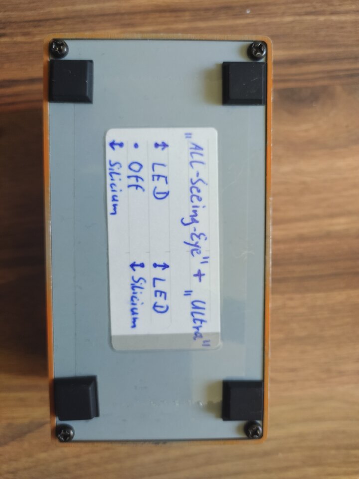

Ich hatte mal zwei Stück davon mit diesen beiden Keeley Mods umgebaut:
Sind relativ einfach umzusetzen.
Teil1:
Teil2:
Sanfter wird es, da man die Verzerrung dann auf LED umstellen kann. Sah bei mir dann so aus:
Leider schon zu lange her um noch zu wissen ob ich es überhaupt mal mit Bass getestet habe.
