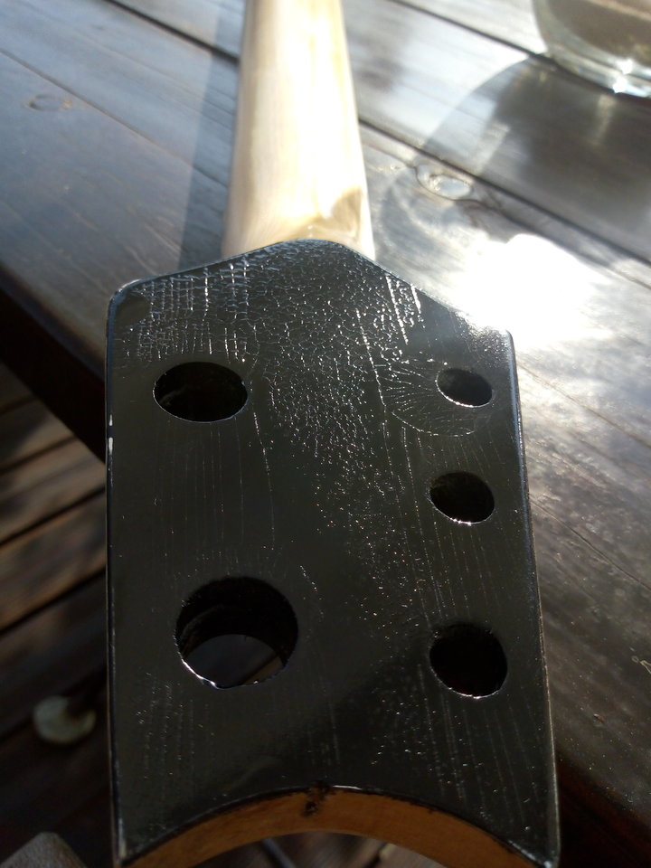

Was ich diese 20cm2 schon Nerven gekostet haben...

wolltest Du deckend? Dann müsstest Du zuerst eventuell füllern, auf jeden Fall grundieren und dann fein schleifen. Danach deckend in dünnen Schichten lackieren und zwischenschleifen. Dann sollte das auch mit Sprühlack klappen. Mühsame Arbeit isses aber eh. Ausserdem aufpassen, dass Wasserbasis- und Kunstharzlacke nicht vermischt werden, das wird nix.

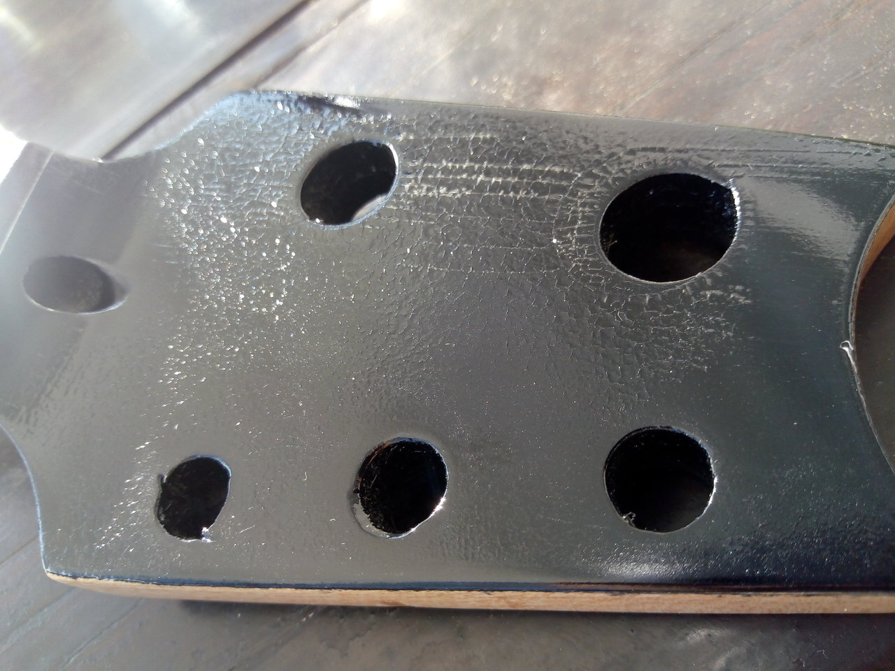

So in etwa bin ich ja auch vorgegangen. Und dann: Letzte Schicht Klarlack, nach 2 Wochen immer noch nicht trocken (überlagert?), also wieder runter und dan neuen Klarlack drauf und dann das.
Hat anscheinend die Schicht Füller unter dem Schwarz wieder angelöst...
Ciao @Talisker
was war es denn für Lack und was für ein Klarlack? Wenn Du z.B. Acryllack auf Wasserbasis als Farbe genommen hast und danach mit Kunstharz- Klarlack übernebelst geht alles den Bach runter. Das Zeug verträgt sich nicht, weder so- noch andersum.

Du mußt auf jeden Fall in einer Linie bleiben. Acryl Füller, Acryl Lack. Poli Füller, Poli Lack. PUR Füller, PUR Lack.etc. Und kein Billig Baumarkt Zeug. Das taugt nix. Am besten 2-K, was immer Du lackierst. Dann dauert es auch nicht 2 Jahre, bis der Lack trocken ist. Ich würde behaupten, Lackieren ist das schwierigste am Gitarrenbau. Ich bin da auch nur ein absolutes Greenhorn.
Ist mir auch schon passiert... aus Erfahrung kann ich sagen, man erreicht auch mit der Spraydose perfekte Ergebnisse! Man muss dann aber zwingend zu profi Produkten greifen, das Baumarkt Zeugs wird nie richtig hart... auch nach Jahren kann man mit dem Fingernagel den Lack runter kratzen.
