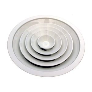

ich frage mich, ob man so etwas in der Art basteln könnte:
(das ist ein Luftdiffusor... aber so etwas könnte doch flach genug sein, um es irgendwie vorne daran zu "schnallen"; oder sogar innen zwischen Speaker und Schutzgitter)
Ich fürchte, dass das ganze dann eher zur mitschwirrenden Passivmembran wird...
Wird es nicht, denn es ist nicht mit der Membran gekoppelt. Mitschwirrende Passivmembranen gibt es auch; sie werden zur Bündelung der Höhen eingesetzt. Ok, natürlich unterdrücken sie ebenfalls die Auslöschungen innerhalb des großen Konus. Der eine meiner Lautsprecher, der einen Schwirrkonus besitzt, bündelt subjektiv genauso wie ein normaler 12er, reicht aber deutlich höher hinauf.
Die reinrassigen Phase Plugs füllen die Spule aus und sind am Magneten befestigt. Wenn man irgendeinen Aufsatz - zB meine Halbkugeln - mechanisch nah genug an die Staubkappe heranbringt, wirken der ebenfalls als Phase Plug.
