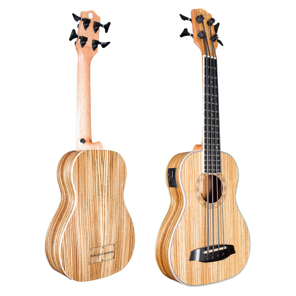

Ich habe übrigens diesen hier:
Entgegen der Aussage in der Beschreibung ist er allerdings nicht bundlos, sondern hat Bünde, wie das bei Ukulelen und Uku-Bässen auch sonst allgemein üblich ist. Hergestellt wurde er in China. Und wie bereits erwähnt, einen Halsspannstab hat er nicht. Dafür ist innen ein Tonabnehmer verbaut für eine elektrische Verstärkung. Könnte das sein, daß es ein Piezo ist? Außerdem ist auf der Oberseite der Zarge noch ein batteriebetriebenes Stimmgerät für die Töne E, A, D und G.
Es erstaunt mich durchaus, daß ein so kleines Instrument tatsächlich die Tonlage eines Kontrabasses hat. Allerdings ist es ohne elektrische Verstärkung ziemlich leise. Beim Üben stört das ja nicht, sondern ist eher gehörschonend und auch freundlich zu den Nachbarn. Wenn man zusammen mit anderen spielt muß man eben auch noch einen Verstärker mitschleppen. Aber mein 10W Laney Cub 10 reicht da wahrscheinlich fürs erste mal aus. Bei größeren Sachen wird man ihn wohl an eine PA hängen können. Aber da mache ich mir jetzt mal noch keinen Kopf. Erst mal muß ich den spielen lernen.
