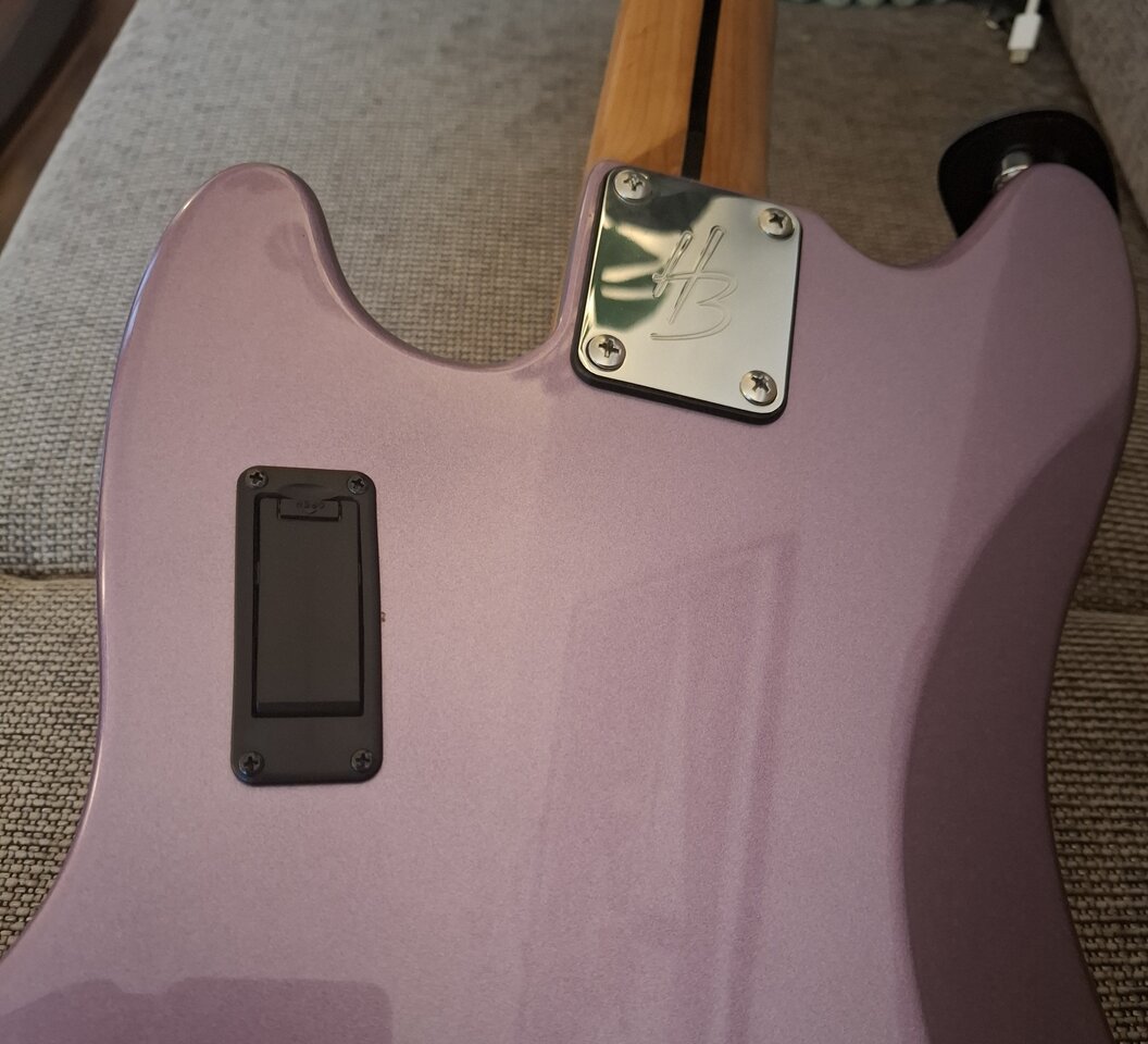

Ich habe es bei drei Bässen gemacht ... beim ersten war's soso, beim zweiten besser, beim dritten perfekt.
So sieht's aus:

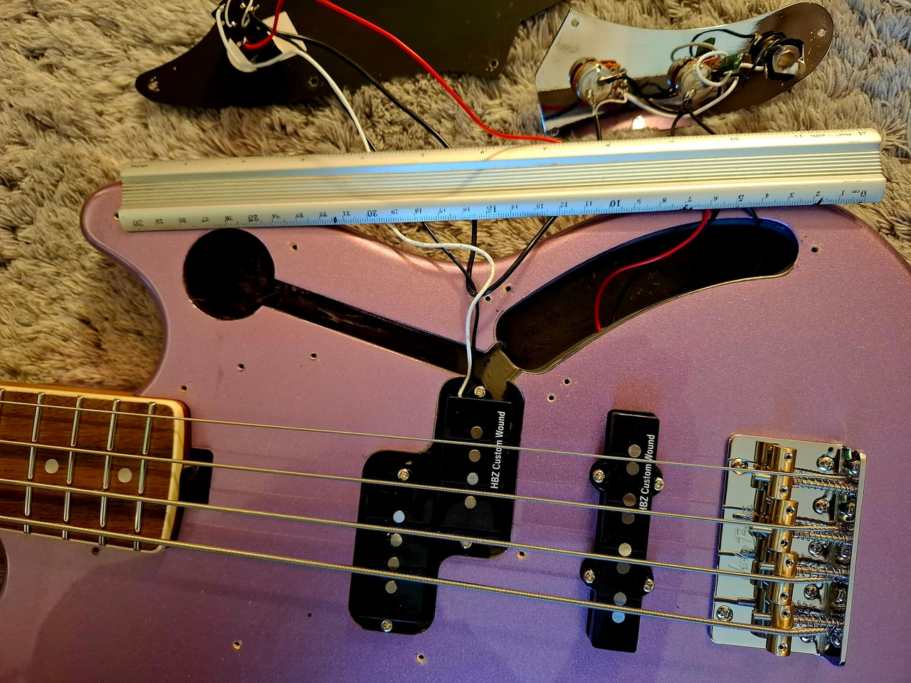

Ich hatte aber auch das Glück, dass es schon so gefräst war:
Ich musste als nur noch den Schacht neben dem ex-PU selector switch vergrössern.
Für die Batterie habe ich die Gotoh Battery Box 9V BB-04. Ist etwas fummelig, aber hat ne kleinen Rahmen, um deine "Schande" zu verstecken!
Man sieht hier das Resultat von Versuch #2 ... mit nem kleinen Lackablatzer (rechts).
