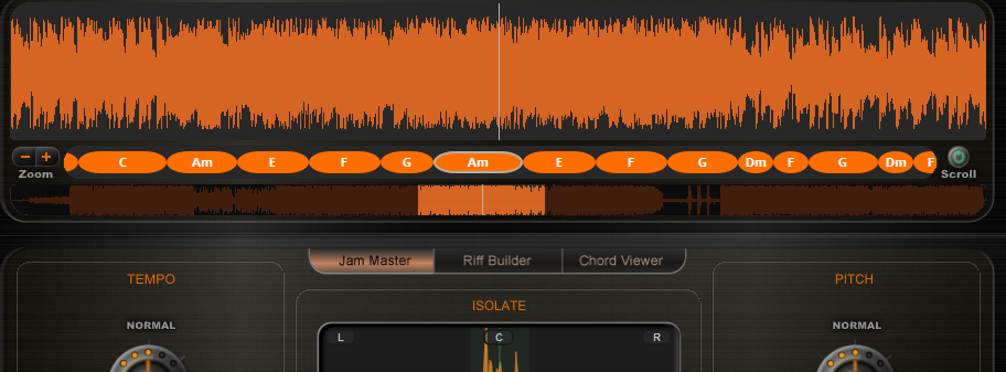

Das sollte mit dem Programm "Riff Station" möglich sein.
Gute Idee eigentlich. Vor allem gibts das umsonst.
Ich hab da grad mal probiert, und ein MP3 unserer Band eingeladen, das funktioniert sehr sehr gut!
Das Programm scheint gut zu sein.
Soweit ich in Erfahrung bringen konnte, gib t es nur die Töne und Akkorde aus. Die Töne kenn ich ja...
