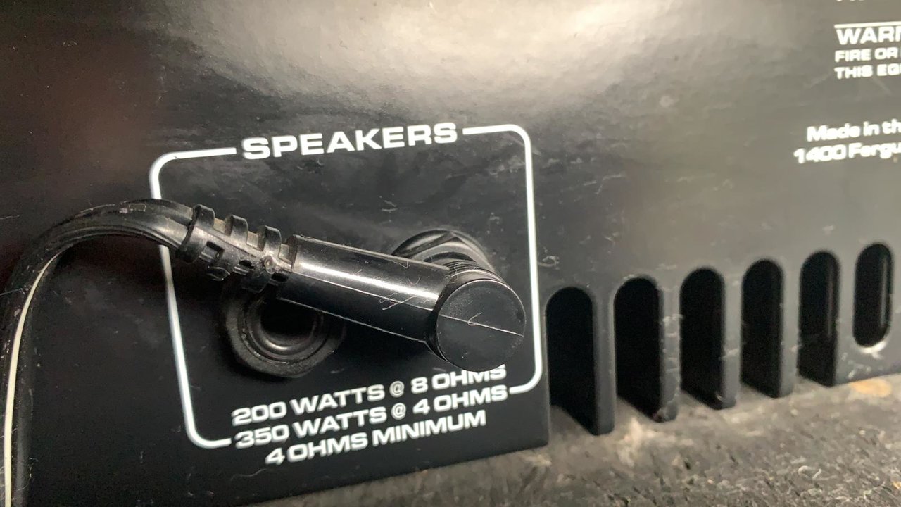

Hallo,
kann man bei einem Basscombo Ampeg B2 die integrierte 15"Speakerbox ausstecken und als externe Box mit einem anderen Amp betreiben?
Ich denke ich ich steck aus und verlängere die Klinge mit einem Adapterkabel und stecke das ganze an den anderen Amp?
Wer kann helfen
Danke vorab
Nimm ein Speaker Kabel! Als Verlängerung wirst Du das wahrscheinlich selber löten müssen, oder einen Doppelklinkenbuchenadapter finden.
Andere Klinkenkabel haben zu dünne Leiterquerschnitte.
Und der andere Amp sollte nicht unbeding mehr als 200 W an 8 Ohm abgeben, weniger ist natürlich kein Problem.
Falls Dir das eh klar war, nimms als Hinweis für Mitlesende.
