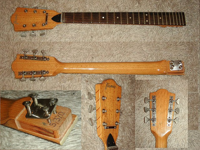

Im Ingenieurholzbau werden aus dem Grund auch Leimbinder gerne verwendet.
Bei einer entsprechenden Zahl von Schichten, fällt ein "Ausrutscher" nicht mehr so ins Gewicht wie wenn der ganze Bauteil nur aus einem Stück besteht (abgesehen vom Rissverhalten von Holz).
Mehrteilige Hälse sind ja bekanntlich auch weniger verwindungsanfällig als einteilige.
Im Instrumentenbau (ausser im Boxenbau) sind ja gesperrte Hölzer eher verrufen.
Wenn ich meine Sperrholz-Jazzbass-Kopie so anhöre, aber zu unrecht.
Manne Guitars verbaut auch solche Leimbinder als Streifen im Hals. Wie hier zu sehen: [URL]http://www.manne.com/wp-content/uploads/2012/01/manicoincg.jpg[/url]
Erinnert mich an den Aufbau eines Eishockeyschlägers [;-)]
Edit: oder hier noch besser zu sehen: [URL]http://www.manne.com/wp-content/uploads/2012/01/manico.jpg[/url]
