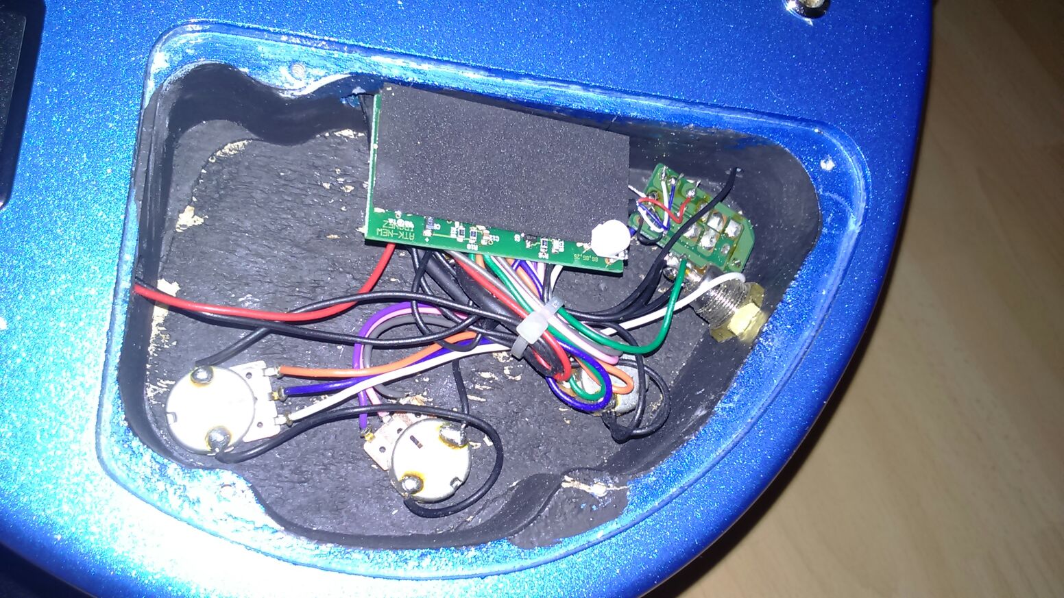

Eben mal die Elektronik angeguckt
Alle Kabel sind noch dran und ich erkenne nichts. Hab aber auch einfach keine Ahnung von Elektronik und das sieht mir persönlich zu kompliziert aus.
Es roch aber irgendwie nach geschmolzenen Plastik. Keine Ahnung ob der Geruch die letzten 5,5 Jahre schon da drin war, oder ob es neu ist. So oder so muss ich aber wohl zum Fachmann.
mein alter atk aus japan sieht da ganz anders aus. zieh doch mal den streifen (was für zeug ist das eigentlich?) von der platine und schau mal, ob es dort spuren gibt. wenns nach hitze stinkt, muss auch irgendwas die hitze verursachen. was sagt die batterie? hast du ein messgerät (multimeter)?
Batterie ist inzwischen gewechselt. Der Bass stand einfach im Wohnzimmer ohne jeder Veränderung und vor ner Woche fing er an dieses Nebengeräusch zu produzieren.
Messgeräte oder so? Ich besitze höchstens einen Schraubenzieher :I Aber ich werde dann mal gucken. Kann man den Schaumstoff einfach so abziehen?
ich denke, der streifen soll einfach kontakt zur abdeckung verhindern. im zweifelsfall pappst du das ding einfach wieder drauf (zieh es vorsichtig ab, es wird selbstklebend sein)
Der Schaumstoff ist zum Isolieren gegen den el. leitenden Lack damit die Elektronik kein Kurzschluss bekommt.
Bitte drauf lassen. Macht sinn.
er soll das ding doch nur abziehen um die platine zu checken. wenns bruzelt und stinkt wird man das sehen. danach (und bevor der deckel wieder angetüdelt wird) klebt er es wieder drauf und nix passiert
