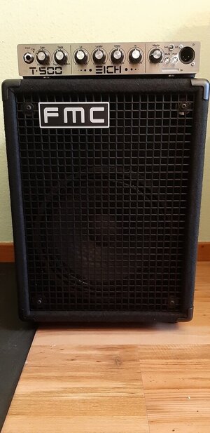

Seit kurzem habe ich eine wunderbar klingende FMC 110 UL, die allerdings so leicht ist, dass sie mit Amp drauf und zB mit einem Markbass-Stand angewinkelt aufgestellt nicht so richtig stabil steht .... testen will ich noch einen Boss Amp-Stand, doch prinzipiell stellt sich mir jetzt eine Frage, über es in den Musikerforen offenbar völlig unterschiedliche Einschätzungen gibt:

Eine 110 würde ich tendenziell nicht entkoppeln. Frequenzen gehen an sich nicht verloren, sie werden dann nur nicht so stark an den Boden übertragen, der bei Kopplung unter Umständen je nach Bauart resoniert. Ob das gewünscht ist oder nicht oder überhaupt irgendeinen nennenswerten Effekt hat, musst du ausprobieren. Weil ich dein Foto sehe...schieb die Box auch mal etwas vor und zurück, auch der Wandabstand spielt in Punkto Bass Boost eine Rolle (jede angrenzende Fläche +3 dB ).

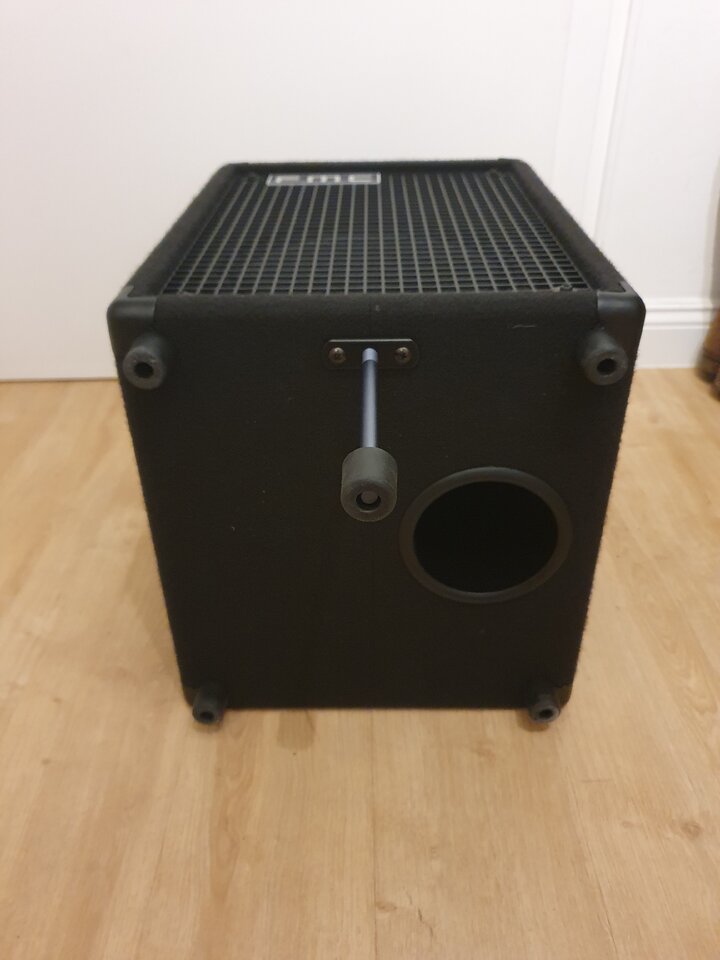

Ausnahme hier: Downfire. Die FMC 110UL hat die Reflexöffnung nach unten, und ich weiß nicht, ob der Raum zwischen dem Boxenboden und dem Fußboden bei der Reflexberechnung zum Resonator dazugezählt wird. Das müsste der Hans @FMC beantworten können.

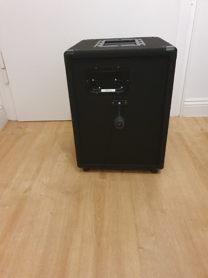

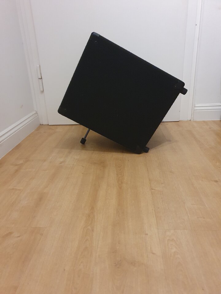

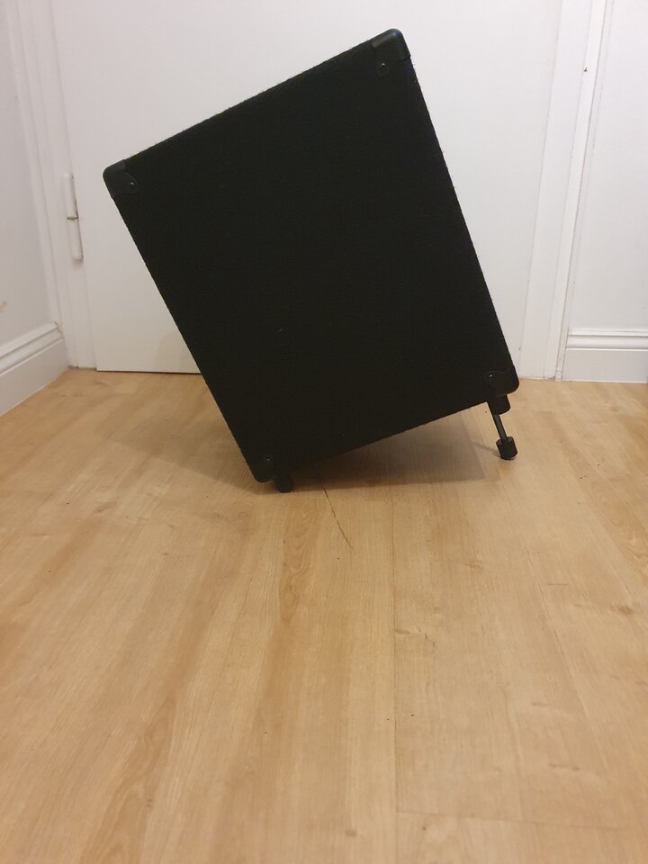

Nimm mal einen 15 cm langen Stab oder ähnliches und stell den vorne am Boxenrand unter die Box. So simulierst Du den Schrägsteller von mir.
Falls das für Dich passt dann hol Dir den. Passt in jedes Gigbag und wiegt nur soviel wie 2 Blattl Wurscht, also keine 50 Gramm.

Grundsätzlich ist das Gesamtdesign der Downfire Boxen so dass der Raum zwischen Box und Boden als Resonator mitzählt. Man kann aber trotzdem alles machen was man will.
Querlegen, Hochstellen, auf den Kopf, was auch immer. Erlaubt ist was gefällt und zu guten Ergebnissen führt.

Weil ich dein Foto sehe...schieb die Box auch mal etwas vor und zurück, auch der Wandabstand spielt in Punkto Bass Boost eine Rolle ...
absolut korrekt, aber dieses Foto ist nur einfach irgendwo im Wohnzimmer geknipst worden ...

ich hatte gesehen, dass Du so einen Stab anbietest ... steht die Box denn damit stabiler als mit dem Markbass-Stand
Ich habe die Box auch. Der Stab wird in eine kleine Metallplatte eingeschraubt und ist total fest.
Ich habe mir gleich zwei Platten bestellt, eine für unten, wie auf dem Bild von Hans, und eine für die Rückwand. Dann steht die Box so schief, dass sie auch auf kleinstem Raum als Monitor taugt.
Ich bin mit der Lösung sehr zufrieden. Für die kleine, leichte Box besser als der Markbass Stand.
