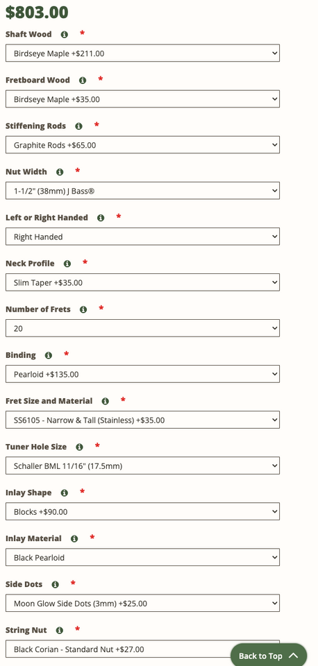

Ich komm bei Warmoth immer auf abstruse Preise . Irgendwas mach ich falsch 😩
Preise variieren dramatisch nach oben, kommt auf die Ausstattung an. Die o.g. ist Basis Ausstattung. Ein bundloser ohne Linien würde das selbe kosten.
Von dort an geht's schnell nach oben. 3-400 mehr geht ganz schnell. Quartersawn Shaftwood, Slim Taper, etc.
Möchte man exotisches Holz, Birdseye, Flame + Lackierung, komplett oder mit gar Binding, dann kommt man gut bei über $700 an.
Ich bin genügsam. $255 einschl. Steuer & Versand, + Tuners ca. 70, Nut ca. 15, dann bin ich eh schon bei ca. 350.
