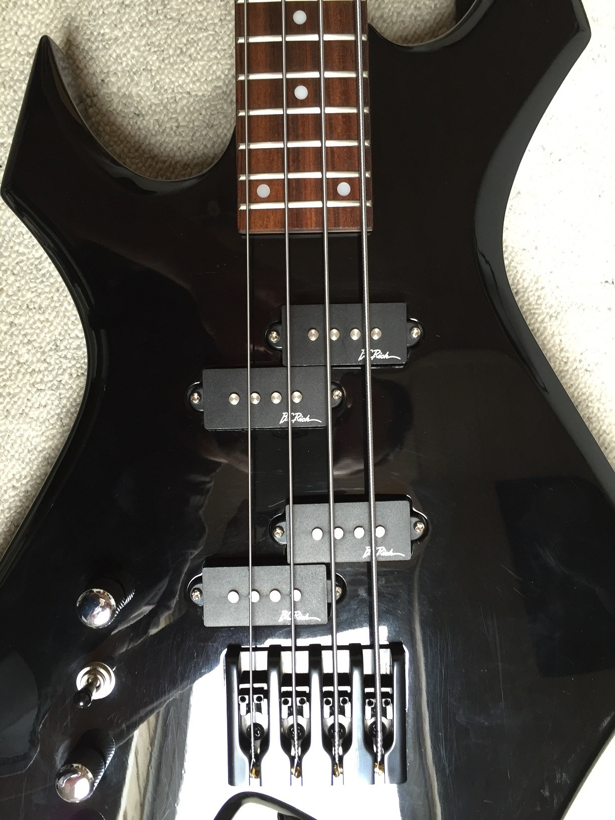

1. Ich war zu faul, die Pickups auszubauen, um eine schöne Mittellinie anzuzeichnen.
2. Ich habe das Stringspacing der neuen Brücke vorher nicht überprüft und justiert.
3. Das Video war echt hilfreich, bis auf die Justierung der Brücke analog zum Hals. Je nach Bass sind die Pickups im Weg oder nicht. Bei mir natürlich schon. :-(
Jetzt laufen die Saiten nicht mehr schön über die Polepieces und das Stringspacing am Griffbrett stimmt auch nicht.
Wird das Spacing am Griffbrett vom Kern (Mitte) der Saite oder anhand der Saitenstärke eingestellt?
Falls vom Kern, würde ich zum Einstellen zwei hohe Saiten verwenden. Hatte es beim ersten Mal mit einem Bindfaden versucht.
Ging wohl in Hose, mag aber auch an der fehlenden Voreinstellung der Brücke gelegen haben.
Naja, whatever. Für einen ersten Soundtest mit neuen Saiten war es gut, der Bass klingt geil.
Nun wieder Brücke runter, die Bohrlöcher verschliessen und nochmal neu das ganze. Diesmal mit ausgebauten Pickups, damit ich vom Hals aus schön messen kann.

Ich verwendete die gleiche Brücke bei meinem ersten Selbstbau-Bass und ich habe das Stringspacing eher nach Gefühl und Optik eingestellt. Vorraussetzung bei mir war, wie in meinem anderen Beitrag geschrieben, dass die Brücke genau mittig und gerade auf der Mittellinie sitzt. Dadurch passte das Stringspacing schon ganz gut, aber da ich ein etwas schmaleres Griffbrett habe, musste ich die Saitenreiter lediglich ein kleines bißchen nach innen stellen.
Ich schätze, ich habe bei 04:52 geschlampt:
Wie macht man das denn am Besten mit der Mittelline? Ich hätte jetzt die originale Bridge nochmal verbaut, die Dimensionen angezeichnet und die neue Bridge danach unter Einhaltung der Mensur eingemessen.[/MEDIA]
Könnte man auch den Bridge Pickup als Bezugspunkt für die horizontale Ausrichtung (Draufsicht) nehmen?
