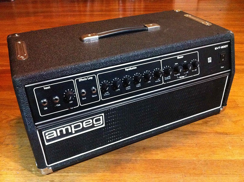

Ich hab noch ne alte Ampeg Transistorkiste geschossen, SVT200T, 350w an 4 Ohm, sieht aus wie ein CL auf den ersten Blick
Nun habe ich ihn gut 2 Stunden gespielt letzte Probe und plötzlich war der Sound futsch. Kam nach etwas Warten wieder, paar Töne gespielt, wieder futsch.
Der amp hat keinen Lüfter soweit ich weiß,war ordentlich warm aber kam mir nicht kochend heiß vor
Weiß jemand was das sein könnte?
So sieht das ding aus

Bist Du dir sicher, dass er keinen Lüfter hat? Ampeg war, was Gebläse angeht, immer sehr konservativ und hat reichlich überdimensioniert. Vielleicht ist der interne Lüfter ausgefallen und die Thermoschutzschaltung spricht an. Einen Riesen-Kühlkörper hat das DIng doch nicht auf der Rückseite, oder? Also wirklich mal reinschauen. Ansonsten ab damit zum Amp-Tech...
Hast Du wenigstens Schaltbilder vom Amp?

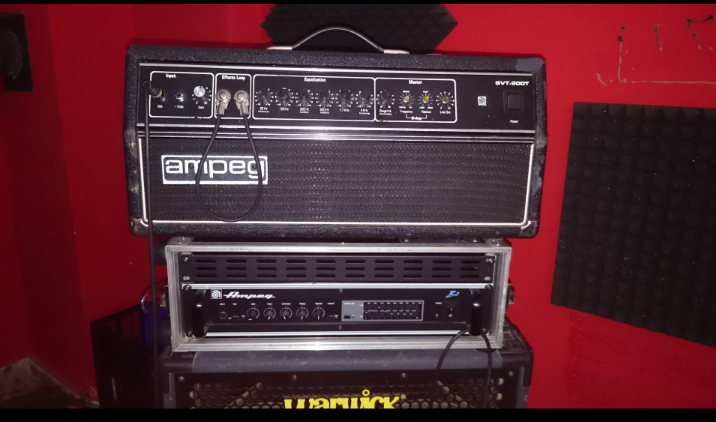

Das kann dann einfach Korrosion in den Buchsen sein. manchmal reicht es die ein bisschen zu benutzen, also Stecker rein /raus/repeat...
Hatte mein SVT-6 auch mal, weil der Vorbesitzer den Effektweg bzw. Pre-Out, Power-Amp-In nie genutzt hatte.
Ein paar mal rein und raus (Klinkenstecker latürnich) und alles ist bestens. In hartnäckigen Fällen einfach bei Nichtbenutzung der Einschleifwege nen kurzes Patchkabel von In nach Out, wenn sowas auf'm Gig mal passiert.
