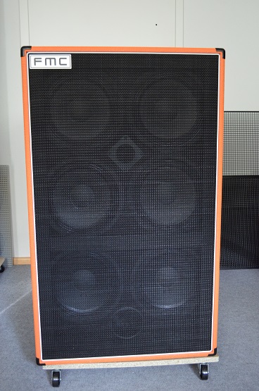

Hansens Beste!
Ich hatte sie mir in 2017 geholt, nachdem ich meine SWR Goliath III 610 in Rente geschickt hatte.
Diese Box ist für mich einfach top. Attackstark, sehr gut ortbar und trotzdem rund und voll im Sound.
Super zu regeln - sogar besser wie die Goliath III, die war vom Grundcharakter noch bassiger ausgelegt.
Kompakt von der Größe, Gewicht stimmt auch und das Downfire Prinzip funktioniert richtig gut.

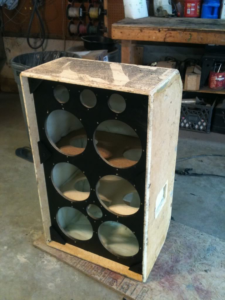

Zum Thema HLF nochmal mein Gedanke, dass es ja immerhin 2 geschlossene Kammern sind?! Wie kann denn die genau so klingen wie die 410 Hlf, die ja komplett Bassreflex ist?
Die 610 HLF hat keine geschlossenen Kammern.
Es handelt sich bei ihr um eine ganz gewöhnliche Bassreflexbox.
Dieser Irrglaube beruht auf einer weit verbreiteten Zeichnung die im Umlauf ist.
Bei ihr sieht es so aus als würden die beiden oberen Speakerpaare in je einem geschlossenem Gehäuse arbeiten während die unteren in einem Bassreflexgehäuse stecken.
Hier auf diesem Bild ist erkennbar dass sich in den Kammern kreisrunde Öffnungen befinden die sie miteinander verbinden.
Nicht wundern, die Box steht auf dem Kopf.
