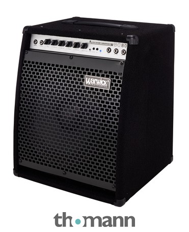

Ich würde den "Sprung" von BC 40 zu BC 80 überspringen und gleich in die 150-300- bzw. 250-500 Watt Klasse
hopsen auf längere Sicht... der Gebrauchtmarkt ist voll von U 100 Watt Übungsverstärkern die verstauben. ;-)
Hier mal ein Beispiel als Alternative zum Warwick BC 80, wenn es günstig sein soll, da die Preisdifferenz bei T
aktuell "nur" 40 € beträgt und der aus meiner Sicht "mehr" kann als der Warwick.

danke für deinen Input. Habe ich mir fast schon gedacht, dass der BC 80 nicht so ganz reichen könnte.
Gebraucht ist auf jeden Fall eine Option. Die TC Electronics BGAs mit 2x8, 2x10 oder 1x15 habe ich im Blick. Deshalb die Frage nach der Membrangröße.
