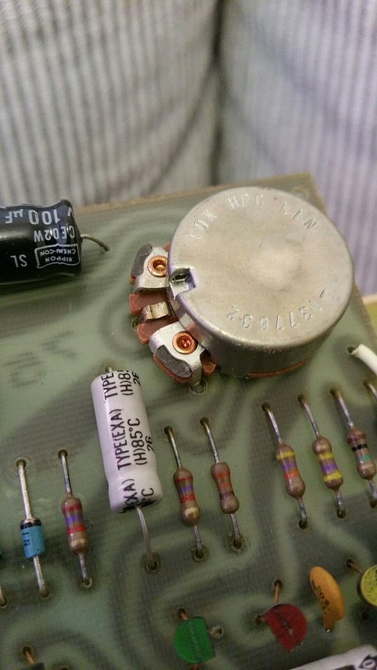

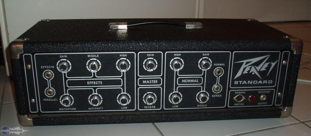

habe mir sehr günstig einen alten peavey standard amp von 1977 geschossen
so einen hier:
problem ist die potis kratzen wie die sau bzw lassen teilweise je nach stellung nur so ein dünnes verzerrtes signal durch. will die deshalb austauschen.
hab den preamp schon ausgebaut und die potis sind wohl ziemlich oldschool. weiß wer wo man die herbekommt?
sind insgesamt 12 stk, das steht drauf:
7x 1377632 - hpc 10k lin
2x 1377621 - hpc 250k lin
3x 1377641 - hpc 50k lin
die haben ca 23mm durchmesser und sind direkt durch die platine verlötet und die anschlüsse gehen nicht, wie zb bei alpha potis alle nach vorne weg, sondern je 1x nach oben, mittig und nach unten. sieht so aus:
hat wer ne quelle für die teile?
20180901_182414_resized-jpg.235956
Biege die Anschlüsse einfach in die Richtung die du brauchst und gut is... so hat das Peavey auch gemacht. :bier:
Ja aber wenn man von dem Foto ausgeht, gehen die Anschlüsse je 1x nach oben, links und unten weg. Bei neuen alphas gingen alle 3 nach links
Einige reinigen die Potis ja mit Kontaktspray oder ähnlichem.
Eine andere Möglichkeit wäre einfach die Potis länger zu drehen. Dabei trägst du auch ein wenig von der Oxidschicht ab und die sollten weit weniger bis gar nicht mehr kratzen.
