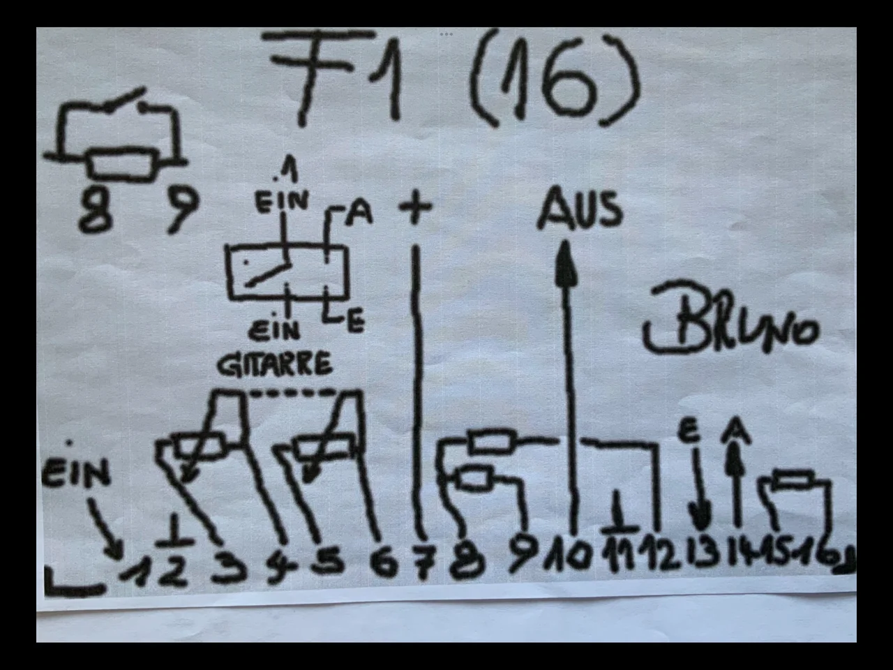

Hallo miteinander, ich schreibe und Frage auch nach so langer Zeit wieder einmal:
Ich habe 1 Aktiv Klangregelung und 1 Passiv Klangregelung, in einem Vergossenen Block.
Jetzt die Frage:
Die 2te Passive soll immer Wahlweise dazu, oder weggeschaltet werden,
und zwar in Serie !
Sobald ich aber Hin und Her Schalte, knackt es ungemein laut !
Was kann ich machen, das es nicht mehr Knackt ?
1 = Eingang Aktiv
10= Ausgang Aktiv
13= Eingang Passiv
14= Ausgang Passiv
Beim Schalter ist die Gitarre Eingang, gegenüber ist der Eingang vom Aktiven.
Sobald ich jetzt hin schalte, knackt es sehr laut.
Die Gitarre ist jetzt zuerst, punkto hin Schaltung, zuerst mit der Passiven Elektronik verbunden,
und geht dann zur Aktiven, das wäre jetzt gewollt in Serie, und eben sobald man hier Hin und Her Schaltet, knackt es.
(Im Block sind Aktiv und Passiv - Speisung mit Masse - zusammen)
Wie bringe ich das weg ?
Hoffe, ich bekomme eine Antwort.
Gruss
B.K.
