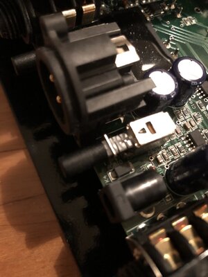

Bei meinem aguilar Tonehammer rastet der „Pre/Post“ Switch neben der Di Buchse nicht mehr ein. Hab das Kästchen mal aufgemacht (was ziemlich fummelig ist).
Der Switch sitzt direkt auf der Platine. Was kann ich machen? Kann man den austauschen?

Moin, das Problem hatte ich auch. Beim damaligen Vertrieb angefragt, und ein schlauer Mitarbeiter hat den Schalter aus einer defekten Retoure ausgelötet und mir für lau geschickt. Eine extra Bestellung aus USA wäre zu aufwendig gewesen…und diese Lösung hält jetzt schon seit Jahren.

Ja, das ist die beste Lösung.
Ansonsten wäre Reparatur möglich. Wahrscheinlich ist die Rastfeder rausgesprungen... passiert schon mal..... und die ist so winzig, dass die beim Öffnen spätestes verloren geht ;-)
Oder sie ist gebrochen. Neue Biegen geht, ist aber Fummelarbeit. Einen Fremd-Ersatzschalter einpassen ginge auch, am Besten aber ein Originalersatzteil besorgen.
