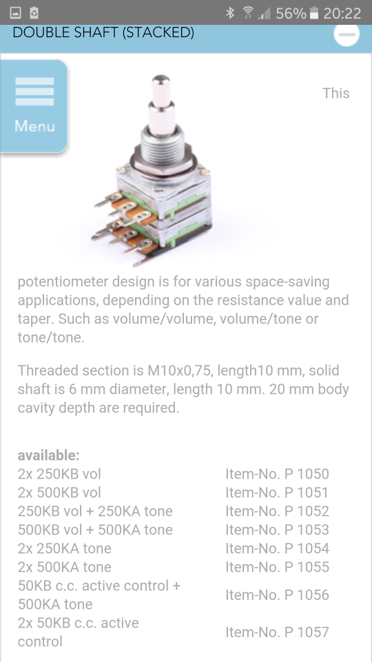

Dafür muss du nur das Treble-Poti wechseln, dann geht das mit der passiven Tonblende.
Entweder ein Doppelpoti (zwei gestackte Potis aus einer Achse), dann funktioniert die Tonblende beim absenken des Treble-Potis im passiven Betrieb.
Oder ein Tandempoti (zwei gestackte Potis auf zwei Achsen) , dann hast du oben deine aktiven Höhen und der untere Ring ist die Tonblende. Diese Version kannst du entweder nur passiv nutzen oder auch so verdrahten, das sie auch im aktiven Betrieb funktioniert.
Guck, welcher Wert das originale Poti hat und dann kannst du das benötigte Austauschpoti z.B. bei Noll bestellen. Der Klaus Noll berät dich sicher auch gerne am Telefon...
Bilder von der Noll Homepage:

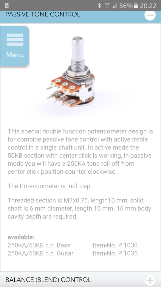

Ich habe genau die OBP-3 mit passiver Höhenblende ohne extra Regler. Er ist ganz einfach auf dem normalen Höhenregler drauf. Hat mir Nico Schack installiert. Wie das technisch gemacht wird kann ich nicht sagen.

Nein, das geht nicht. Du brauchst ein anderes Poti. So, wie oben beschrieben...
Er hat dann das Poti vom unteren Bild eingebaut bekommen. Am Bedienfeld auf dem Bass ändert sich nichts. Aktiv ist es boost/cut und auf passiv umgeschaltet eben eine Höhenblende...

Du brauchst ein Poti mit 50k auf der einen Ebene, das ist dann für die Preamp-Höhen, und 250k oder 500k auf der zweiten Ebene für die Tonblende.
Um diese nur im passiven Betrieb zu verwenden, muss am Passiv-Schalter noch eine Ebene frei sein.
