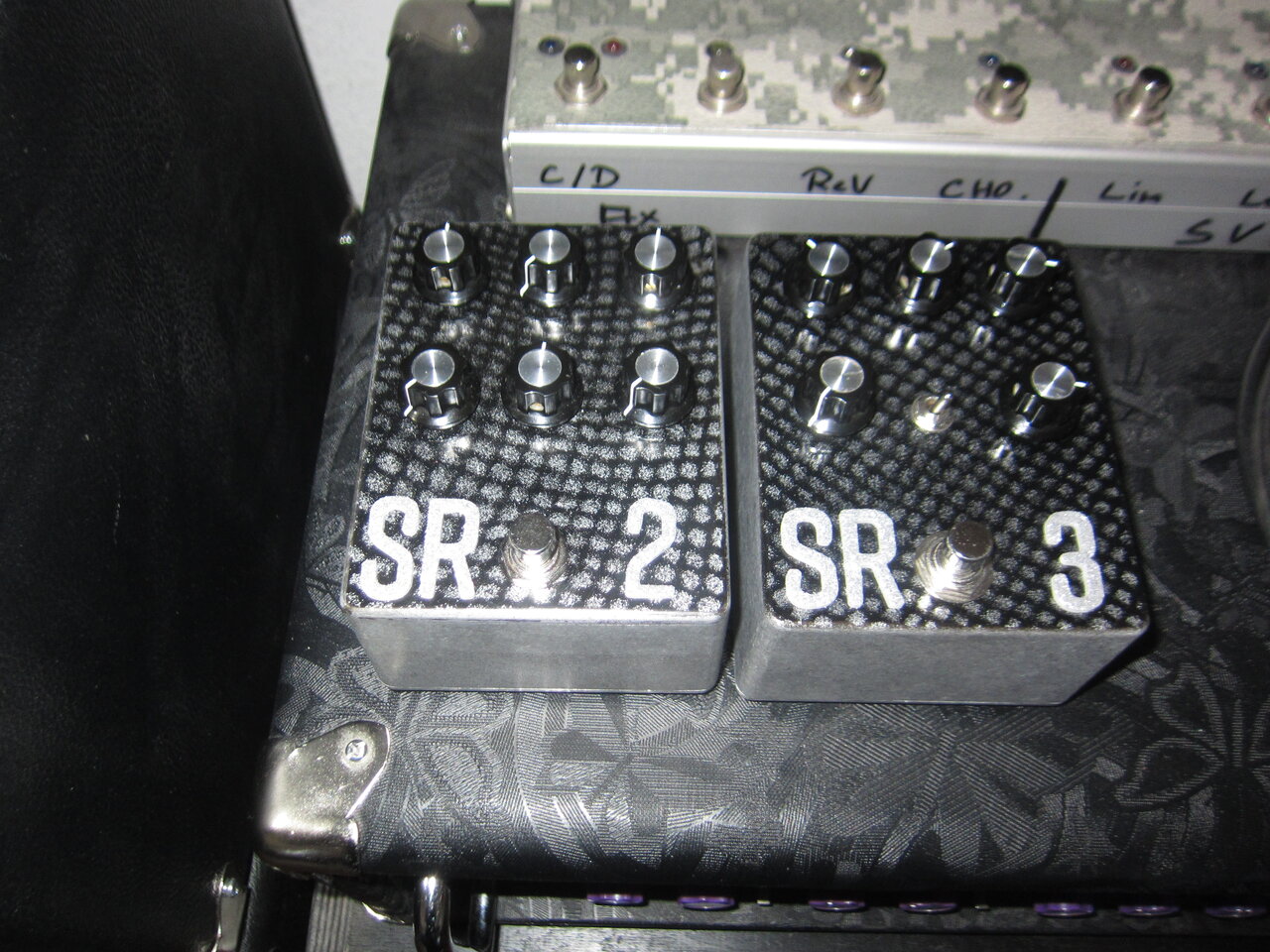

2 und 3 band als externe kiste :
ich weiß , das es etwas anders ist , als wenn sie direkt im bass angeschlossen wären ( so sind ja noch die regler des basses davor ) .
den 2 band hab ich ja in einigen bässen nachgerüßtet und den 3 band hab ich nur in einem bass ausprobiert .
kurz und schmerzlos :
der 2 band ist schon etwas besonderes und auch als externe dose erkennt man , wohin die reise geht .
dem 3 band kann ich nicht viel abgewinnen , er arbeitet , wie ein normaler 3 band klangregler ..... wobei am eingang noch ein hochpass ist , bei dem ich schwierigkeiten hatte , den so abzustimmen , das es ( für mich ) auch gut klang . ev war meine schaltplan vorlage aber auch eine für einen piezo pu oder ähnlich .
ich hab in beiden dosen noch zusätze eingebaut ..... so gibt es beim 2 band noch einen regler für mittenboost , beim 3 band noch ein schaltbares rc glied im eingang und beide haben noch einen vorgeschalteten gainregler , den man aber umgehen kann .
