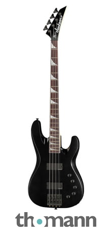

Verflucht... die sind beim Thomann tatsächlich grade mal wieder nicht gelistet - kann nächste Woche schon wieder anders sein... keine Ahnung was Jackson da aktuell aufführt.
Alternativ weiß ich aus Erfahrung, dass die CB-X noch richtig nice sind
X Serie haben die aktuell scheinbar auch nix gelistet... wenn du kurz vor Weihnachten hinfährst kann das wie gesagt schon wieder alles anders sein.
