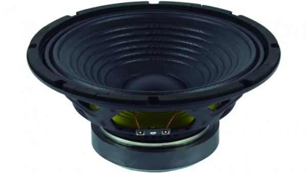

Musste leider feststellen, dass sich bei meinem H&K Quantum Combo einer der beiden Neodym Speaker verabschiedet hat.
Der Aufdruck auf dem Speaker verrät nix Sinnvolles über den Hersteller.
Jetzt suche ich einen Ersatzspeaker.
Allerdings kosten 10" Speaker die 400 Watt vertragen mehr als der ganze Combo wert ist.
Die beiden Speaker sind parallel verdrahtet, also gehe ich davon aus, dass die schon 400 Watt aushalten...
Was macht mehr Sinn - einen weiteren gebrauchten QC-421 suchen und ausschlachten oder doch einen ähnlichen Speaker neu einbauen?
Ein Eminence Kappa Pro kostet rund 200€, reicht aber nur bis 100 Hz runter...
Hat jemand vielleicht einen Tipp?

Kannst Du Bilder von dem Speaker einstellen? Vielleicht erkennt ja jemand, welcher Lautsprecher das sein könnte.

Das gibt es aber Einiges an passenden Modellen, schon bei Celestion.
Beim Ansehen der Eminence-Speaker sehe ich übrigens jetzt auch anhand des Logos, dass meiner auch ein Eminence ist (Dual Cone).
Und zwar genau dieser hier. Scheinen die schon längst nicht mehr im Programm zu haben.
basspope benennt den "einfachen" Celestion Pulse 10 ... ich hatte als Ersatz den Eminence BP102-8 im Auge... keine Ahnung, ob sich der Mehrpreis lohnt....
Der BP102 ist definitiv kein Ersatz, da er schon bei 2KHz dichtmacht. Dafür kann er Bass ohne Ende. Vermutlich war der B102 gemeint, ein Breitbänder mit Doppelkonus. Dürfte dem Quantum-Speaker sehr ähnlich sein, aber deutlich schwerer wg. Ferritmahneten. Und teuer ist er auch!

Habe gerade Antwort von H&K erhalten:
In der QC421 sind von Werk aus Eminence DeltaLite 2510 Custom Lautsprecher verbaut.
Diese sind auch noch erhältlich. Die Artikelnummer lautet 9940159 und der Preis beträgt 274,12 EUR/brutto zzgl. Versand pro Stück.
Schon ein stolzer Preis.
Der aktuell - auch teure - Nachfolger Eminence DeltaLite II 2510 sieht anders aus,
aber der Vorgänger (Serie 1) passt exakt zu meinem sagt die Guggel-Bildersuche.
