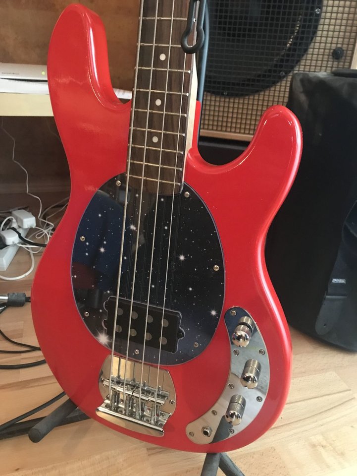

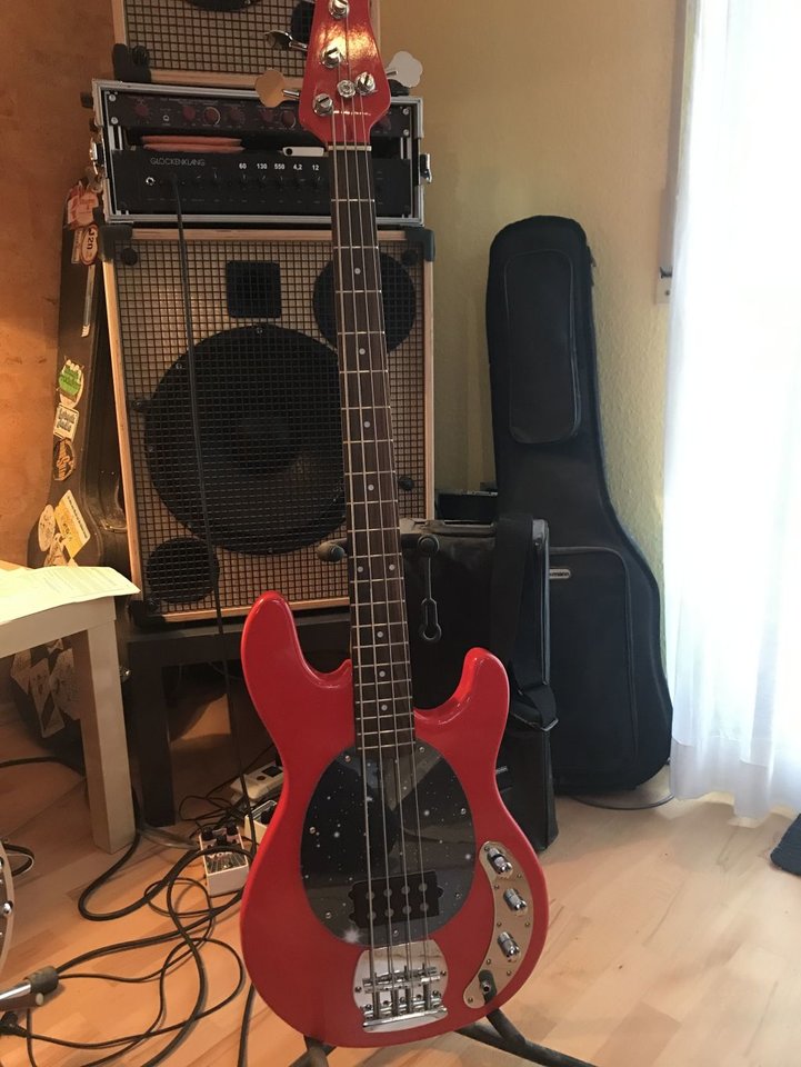

Trotz Winterdepression habe ich mich aufgerafft und meine Stingray Bastelei zu Ende gebracht.
Das Ganze ist ein Bausatz von ML-Factory. Die Teile sind ganz ok, habe aber trotzdem ein paar Sachen geändert:

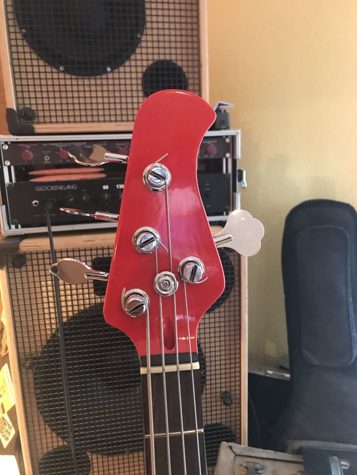

Kopfplatte umgebaut auf 3+1
MM-Pickup von Häussel
Aktiv-Elektronik von Noll (2-Band)
Knochensattel
Pickguard
Alles noch ganz frisch, bin gerade beim Einstellen.
Gruß, michael
