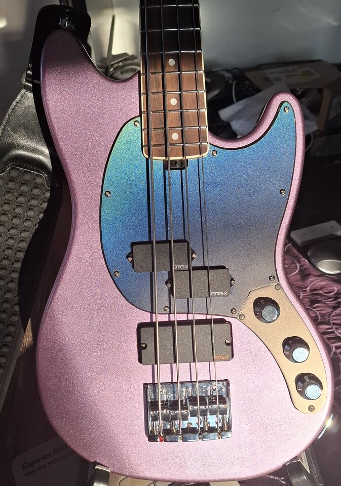

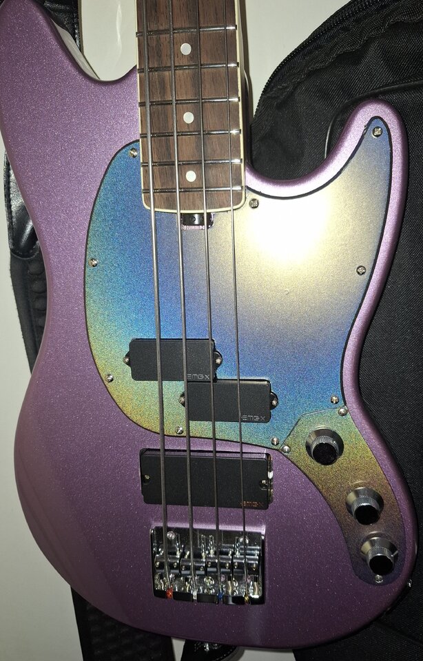

Doch nicht so genial - eventuell liegt es aber auch Lack (Edding Sprühlack).
Der wird sehr hart, wenn dünn genug ... und nicht so hart wenn zu dick aufgetragen.
Zum Abschleifen isses dann nicht so toll - einerseits schwer zu schleifen, andererseits etwas klebrig. Ok, habe mir beim "Lackieren" auch keine Mühe gemacht :-)
Schlimmer: der Lack löst sich ein wenig auf, wenn man ne Endreinigung mit Alkohol macht (hätte ich mir auch denken können), also musste ich noch mal nachschleifen, meh :-(
Aber: wieder was gelernt!
Habe alles retten können und bin jetzt dabei, Folie aufzutragen.
Stay tuned!

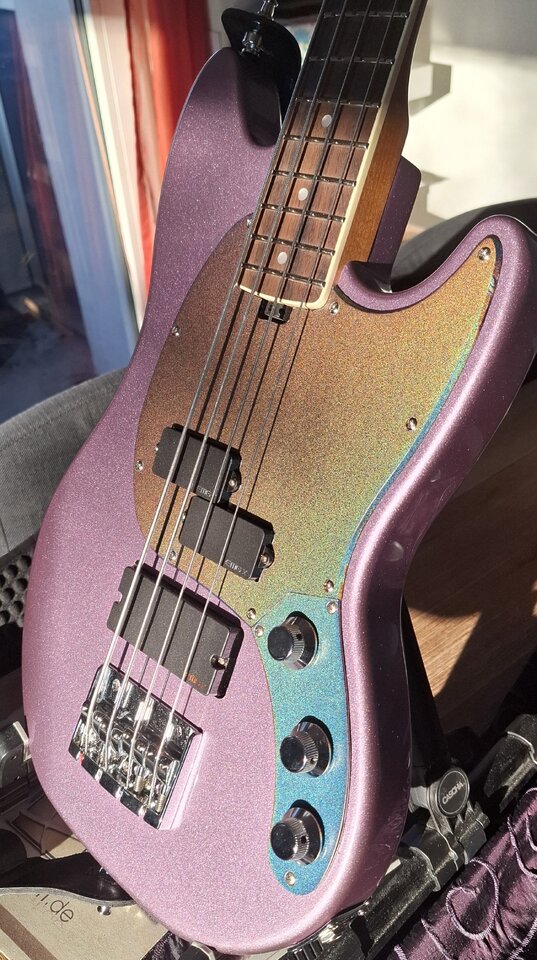

Das mit dem Lack mache ich aber nicht mehr. Wenn man nicht richtig aufsprüht, muss man echt viel schleifen.
Und die einzige Stelle, die nicht perfekt ist kommmt vom Lack.
Zumindest weiss ich jetzt, was ich nicht mache ... den komplizierten Pickguard muss ich ja noch machen....
