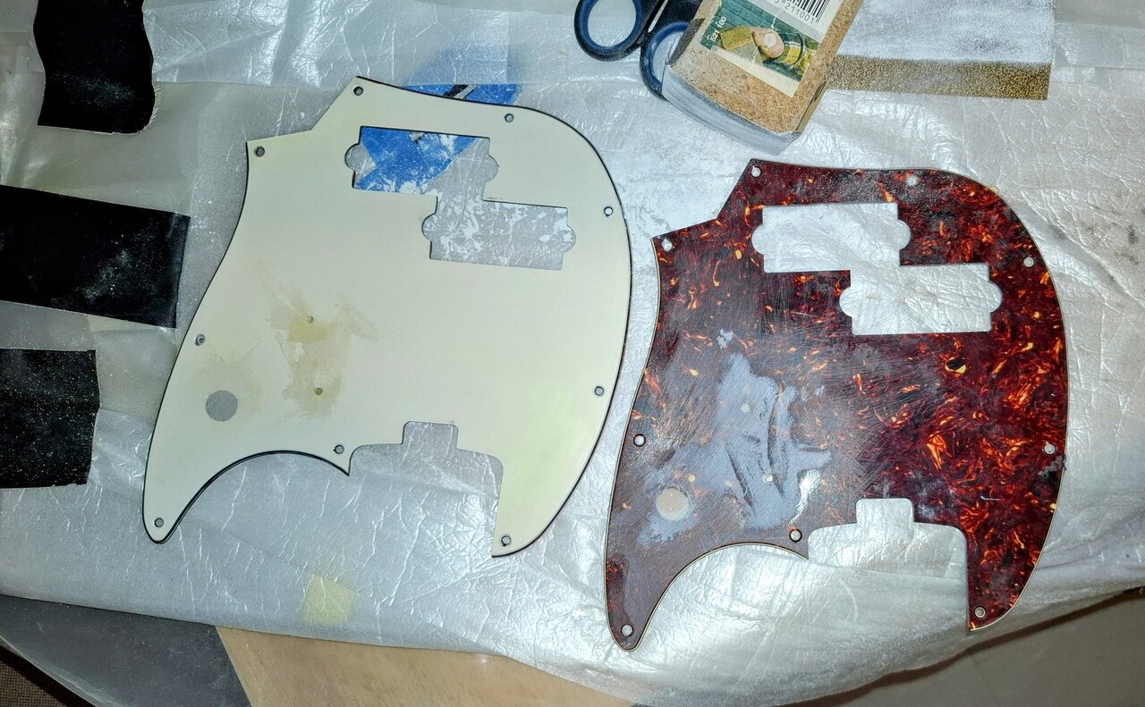

Ich habe die Öffnungen bereits mit presto Glasfaserspachtel gefüllt und grob mit 80er Schleifpapier abgeschliffen. Super. Danach 120er und schliesslich 200er/400er.

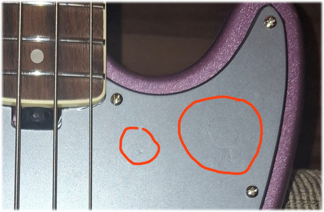

Wir schauen uns den linken Bass mal näher an:
Igitt!
Lustigerweise konnte man die Unebenheiten weder fühlen noch sehen, bevor die Autofolie drauf kam. Aber es wurde gut sichtbar (wenn man es weiss und nahe rangeht), sobald die Folie drauf ist.
Gibt es hier jemand handwerklich begabtes, der nen Trick weiss, wie ich solche Stellen indetifiziere, bevor es zu spät ist?
Sowas wie Mehl drauf (ich improvisiere mal) oder was anderes?

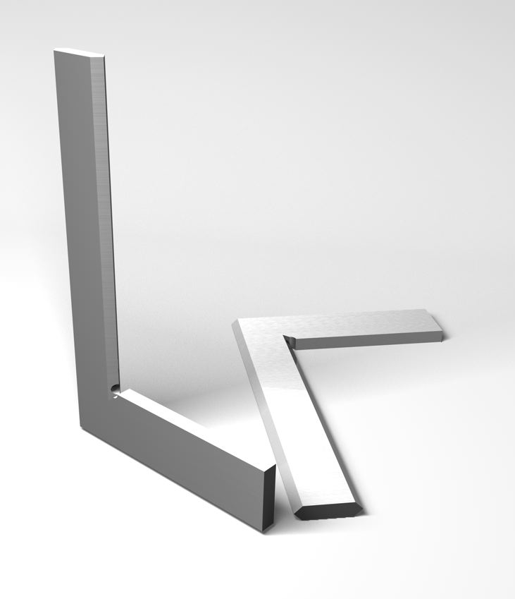

Gescheite Messmittel sind leider teuer, aber was bringen Lineal, mit dem man "Planheit" messen will, wenn sie selbst nicht plan ist.

Das ist mit dem neuen Zeugs (noch vor dem Abschleifen):

Das kann ich so nicht stehen lassen.🙂
Mein erstes Pickguard habe ich Mitte der 80er gespachtelt - das sieht heute noch gut aus.
Wenn man den 2K-Spachtel richtig verarbeitet, bassiert da nix mehr - allerdings bevorzuge ich den ohne Glasfaser.
Auch Dellen im Auto spachtle ich erfolgreich mit Presto.

Du brauchst keine Hilfsmittel: Schaue möglichst flach über das Objekt in Richtung einer Lichtquelle, so dass du nicht die Oberfläche an sich, sondern die Reflexion anschaust - da siehst du jeden Fehler... auch matte Stellen, Kratzer, Staub...

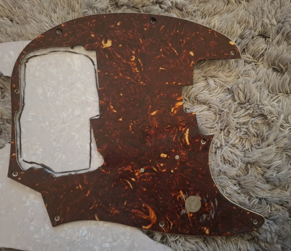

Yep - ich hätte den ohne Glasfaser genommen, oder gleich mit Epoxy ausgegossen, ABER: ich habe ja noch den zernudelten Pickguard, wo ich im etwas zersausten Zustand mal schnell Platz für nen Humbucker gemacht habe.
Wollte den Pickguard sowieso gegen Marke Eigenbau austauschen.
Aber da ich da gescheitert bin, heisst es: Recycling.
So sieht es aus (das tortoise Dingens):
Hier ist die Fläche einfach zu groß ... also Glasfaser!
