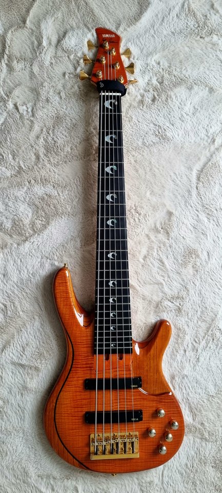

Hallo zusammen!
Ich habe einen Yamaha TRB John Patitucci der ersten Serie gekauft. Kann mir jemand den Mittenschalter erklären? Ist das bei der II-er Serie auch so? Habe leider keine Anleitung dazu.

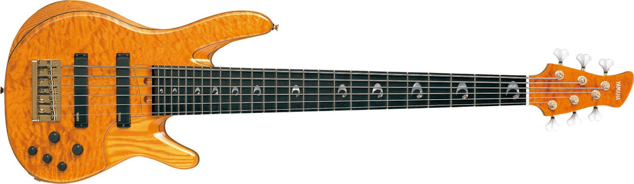

Hier ist noch der Erklärbär auf dem Bass zu sehen. Da gibts keinen Mittenschalter. Ich bin aber nicht ganz sicher, ob das nicht ein 2er ist, die sehen identisch aus.
Edith bittet darum, diesen Post zu ignorieren, da ich, wie der weitere Verlauf zeigt, hier wohl absolut keine Ahnung habe :-)

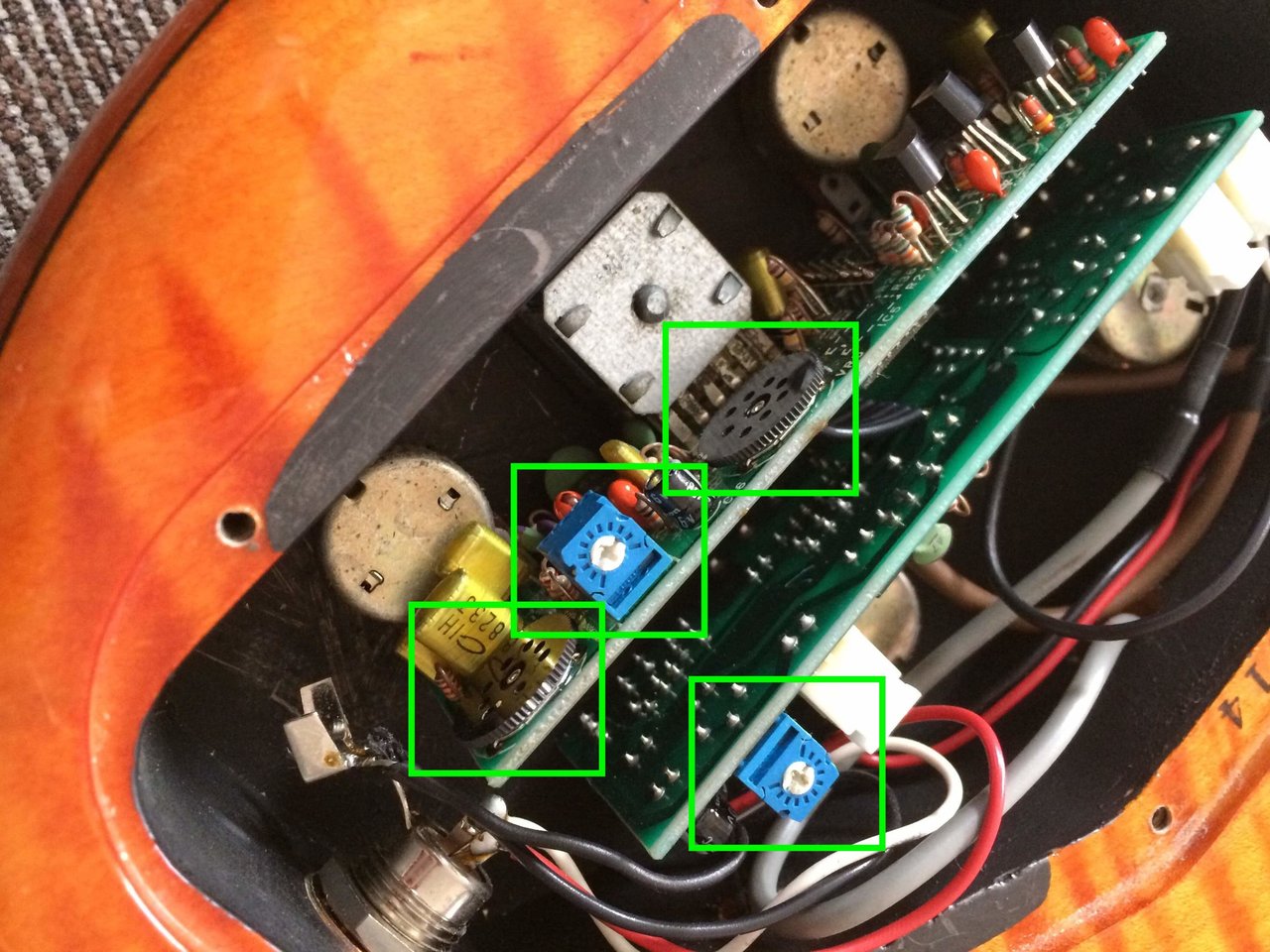

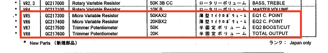

Ich habe etwas recherchiert, aber es gibt in der Tat nicht viele Infos. Folgendes habe ich herausgefunden: Der Schalter hat 3 Stellungen, davon eine Flat, eine mit einstellbarer Frequenz und vordefinierten Boost oder Cut (keine genaue Info gefunden) und eine mit einstellbarer Frequenz und einstellbarer Boost oder Cut. Um herauszufinden welche Stellung was entspricht wirst du mit den Einstellungen spielen müssen. Die Einstellungen kann man mit den Trim Pots auf der Platine anpassen, sowie der allgemeine Gain.
Anbei einen PDF vom Service Manual leider ohne Schema der Platine und ohne Diagramm.
Edith hat gesagt, hier sind die Trim Pots mit Funktion aufgelistet:
Und sie sagt noch, dass diese Foto die Teile zeigt:
  • TRBJP.pdf
Das sieht genau so aus wie die Elektronik des Yamaha NE1 bzw. BBN5A. Im E-Fach befinden sich dann drei Potis. Eins für den Midboost und zwei für Mittenfrequenz und Absenkung (Nathan East Switch). Mach mal ein Foto vom Innenleben des Elektronikfachs.

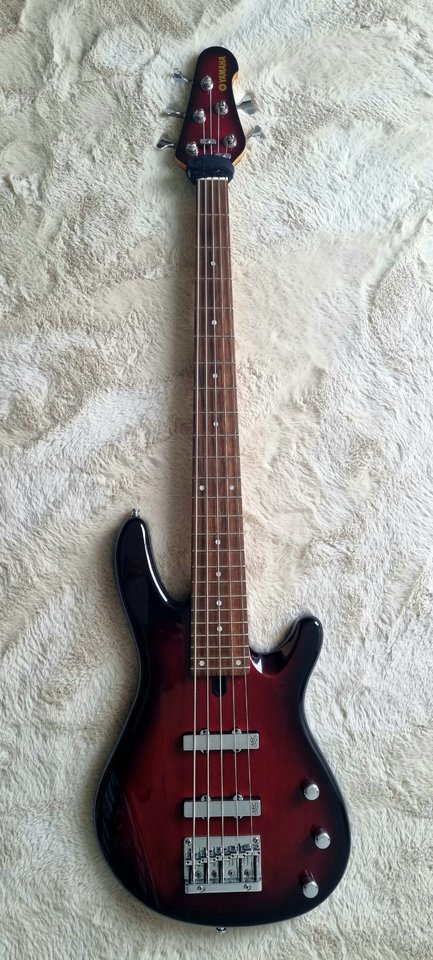

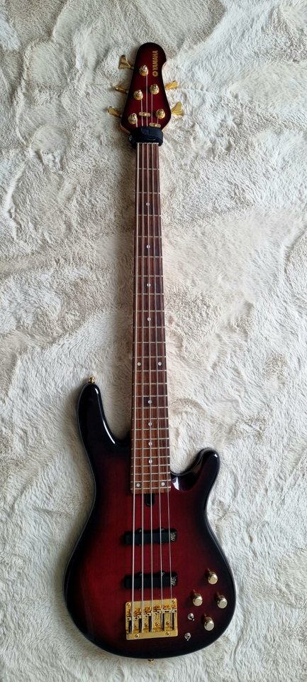

JP1 (ist einer von meinen, deshalb goldene Potiknöpfe, statt den originalen schwarzen Plasitkknöpfen, siehe JP2)
JP2.... (Unterschied: Andere Elektronik, 26 statt 24 Bünde, 35" statt 34", Perlmutt-Mechanikflügel, Kopfplatte hat auch hinten ein Ahorn-Funier)

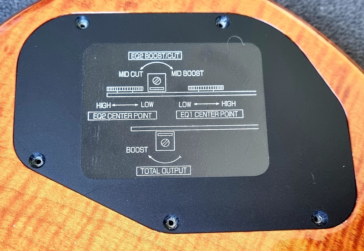

Dieser Aufkleber sollte eigentlich auf der E-Fach Abdeckung sein...

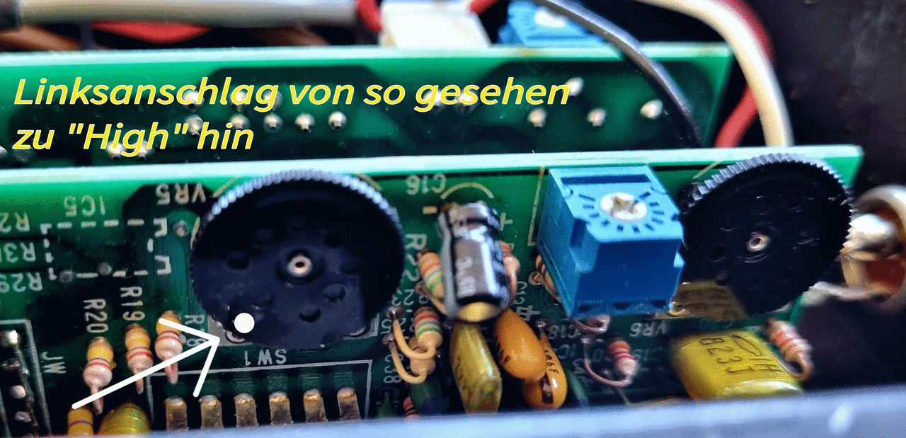

...da ist erklärt, wo man was einstellen kann. Man stellt die Presets für die Stellung 2 (EQ1) und Stellung 3 (EQ2) ein. Zusätzlich gibt es noch einen Gesamtoutput-Volumen, der auch auf Stellung 1 (Flat) wirkt.

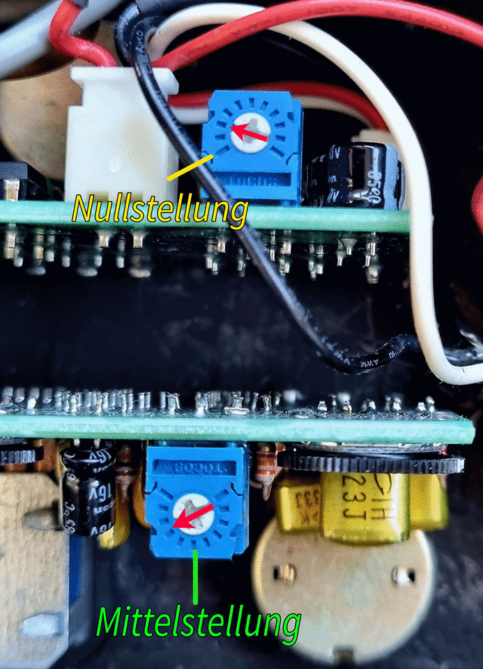

Ich geb dir auch mal meine Einstellungen, damit kannst ja mal anfangen. Diese Einstellungen haben sich bewährt und die Bässe klingen tierisch damit (meine Hauptinstrumente!!!).
Die Pfeile markieren die Stelle, wo die weiße Markierung der Rädchen steht.
...dieses Rädchen bis zum Anschlag drehen.

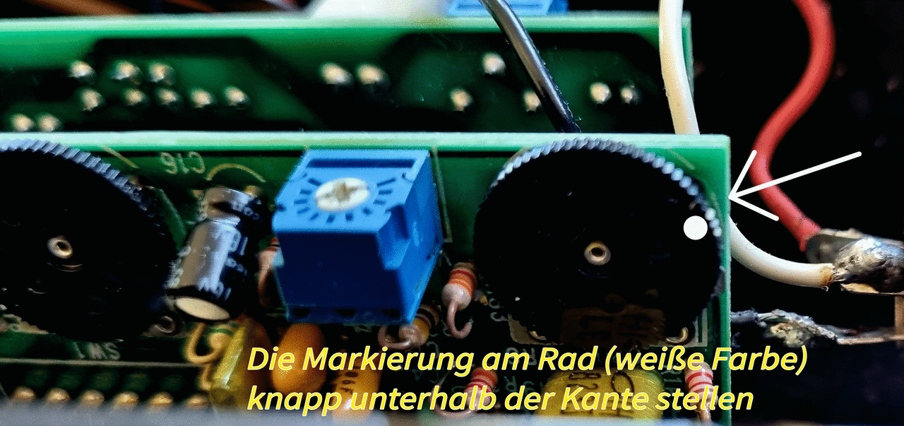

...dieses Rädchen knapp unterhalb der Kante stellen.
...die blauen Potis so ungefähr hinstellen. Das obere Rädchen (Gesamtoutput) nur etwas aus der Nullstellung boosten. Nicht zuviel, der Bass hat einen Mörderoutput!!!
Das untere Rädchen leicht boosten. Guckt, wo die Mittelstellung ist und dreht leicht den Boost rein, wie auf dem Foto. Lieber minimal weniger, als mehr, wenn es alltagstauglich bleiben soll.
Die Grundstellung der Potis außen ist...

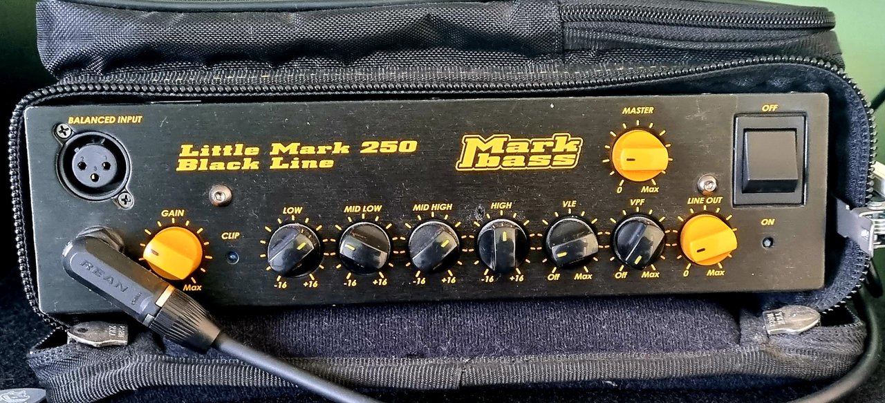

Ja, die Elektronik rauscht etwas, das stimmt leider....
Deshalb sieht man in dem Foto vom Little Mark auch den VLE-Regler minimal aufgedreht. Damit kann man das rauschen gut in den Griff bekommen, ohne großen Höhenverlust. Ein Vong kann das auch sehr gut....

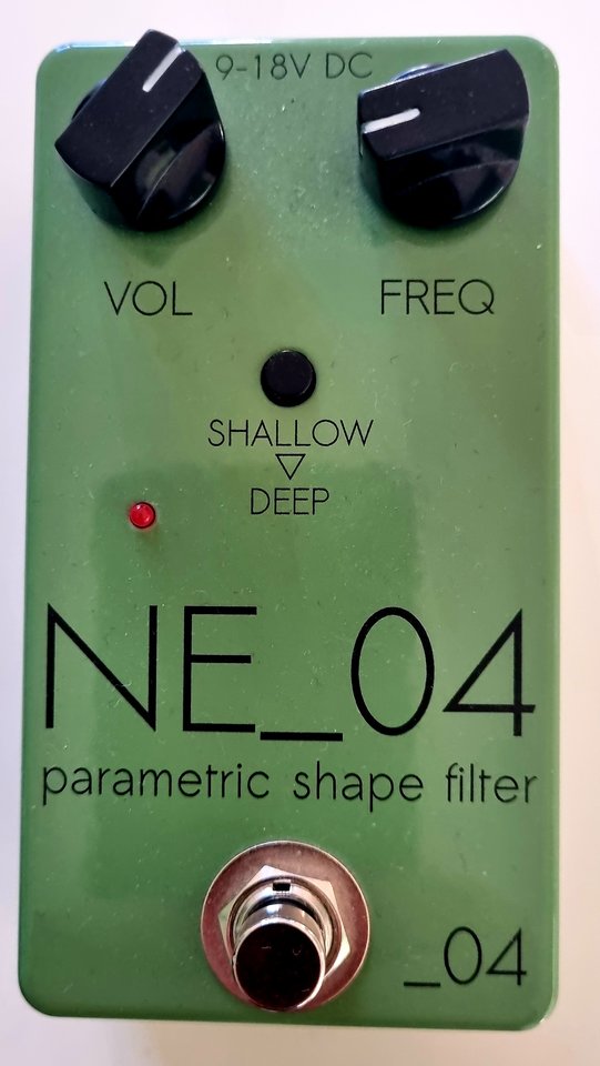

Ich habe die komplette Elektronik rausgeschmissen und aktive MECs eingebaut. Dazu einen Schalltechnik_04 NE_04 (oder Yamaha NE-EQ) in Shallow Stellung 2-3 (beim BB605 aus Onboard-EQ) und man hat einen richtig edlen guten Yamaha Sound, der mit richtig teuren Bässen locker mithalten kann.
Und den NE_04 (NE-EQ) in Deep und Stellung 1-3 eingestellt, macht einen richtig fetten Mittenknurr-Durchrotzbass-Sound.

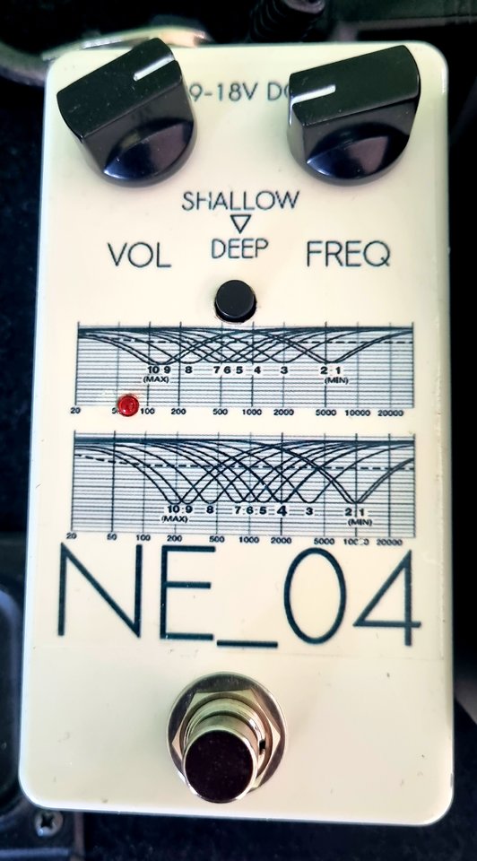

Zum BB405 habe ich bisher immer den NE_04 benutzt. Siehe Einstellung...
Die NE_04 Einstellung entspricht nicht der MidSwitch Einstellung des EQ1 (Stellung 2/Mitte) des TRB-6JP (TRB5). Um beide ähnlich klingen zu lassen, müsste man der Frequenzregler weiter aufdrehen.
Aber so, wie in den Fotos des NE_04 eingestellt, klingt es den Stellungen 1 (bei Shallow des NE_04) und Stellung 3 (bei Deep NE_04) etwas ähnlich... (bei Deep darf man ggf auch nah an den Linksanschlag gehen, wenn man mit Bass/Höhen am Amp etwas ausgleicht. Dann rotzt es richtig fett los...)

Ich weiß nicht, die Notch-Filterei der NE Elektronik geht so gar nicht an mich. Ist auf jeden Fall Geschmackssache, hängt vielleicht auch mit der Vorstellung zusammen, da was wegzunehmen, aber ein Boost Shelving Filter für Bässe und Höhen fühlt sich für mich "plausibler" an. Ich überlege da gerade ob ich einen Mini Kasza in meinen BBN5II reinpacke. Der drückt und knurrt zwar passiv, so wie er ist wie die Sau, aber haben ist ja immer besser als brauchen ;-)
Ich war auch immer ein Skeptiker. Aber der Notch in den hohen Ätzmitten mit gleichzeitiger Anhebung der Knurrmitten ist schon sehr geil. Weshalb ich auch den Frequenzregler nur von 7Uhr bis max. 22Uhr geil finde. Alles darüber klingt zu hifi- mäßig.
Deep auf 8Uhr klingt wie ein heftiger Midboost ohne(!) Ätzfrequenz. Probier mal aus....
Shallow auf 8Uhr klingt superedel, ohne steril oder hifi zu klingen und ohne Frequenzen zu boosten, die man nicht braucht (was bei Kuhschwanz- Bass/Treble-Regler nunmal passiert)
Ich bin ein Fan davon geworden.
