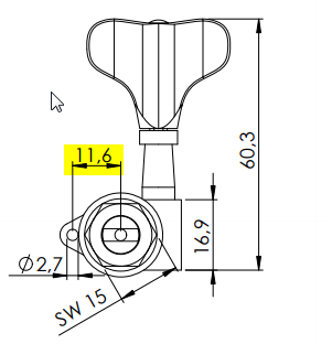

hm, weiß irgendwer, ob die schaller tatsächlich ohne neue löcher o.ä. mit den gotoh austauschbar sind?
die maße sind schon etwas verschieden ...
shaller: http://www.nature-shock.com/tz_schaller/BassMechanik_M4_Light.pdf
Gotoh misst leider von der Oberkante. Das kann von Hersteller zu Hersteller variieren.
Wichtig wäre das Maß von Durchgangsbohrung zur Schraubenbohrung.
Bei Schaller steht 11,6 mm, das müsstest du an deinem Bass ausmessen.
Bei WW und Kluson hat das auch varriert, aber dennoch war der Abstand von Durchgangsbohrung zur Schraube identisch.

hier noch ne andere zeichnung zu den gotoh.
also abstand durchgangsbohrung - schraubenbohrung schaller 11,6 mm, gotoh 11,5 mm. das sollte dann wohl alles passen, wa?

Mhmm, die Schaller M4-irgendwas haben doch 12mm-Achsen und die Gotohs 14mm-Achsen. Das passt also keinesfalls wechselseitig (ich habe hier M4-2000 und jene alten Gotohs in Verwendung).
Die neuen leichten Schaller mit 14-mm-Achsen benötigen etwas weitere Bohrungen als die Gotohs, und die Achsen sind länger.
hm, also das mit dem achsendurchmesse hab ich schon beachtet aber wenn die neuen schaller dann doch nich passen, suche ich wohl weiter nach nem gotoh tuner, wa? danke, @beate .
Die Schaller M4 sind frü 12 mm-Löcher.
Die billigen China-Einheitsmechaniken mit gekapselten Getrieben sind aber für 14-mm-Achsen gebaut, und sie haben genau wie die alten Gotohs die Lasche am Scheitel der Rundung. Abegesehen von einer etwas anderen, Schaller-ähnlichen Flügelform und einer etwas groberen Oberfläche sehen sie aber aus wie die Gotohs - und zumindest meine stimmen auch genauso gut.
