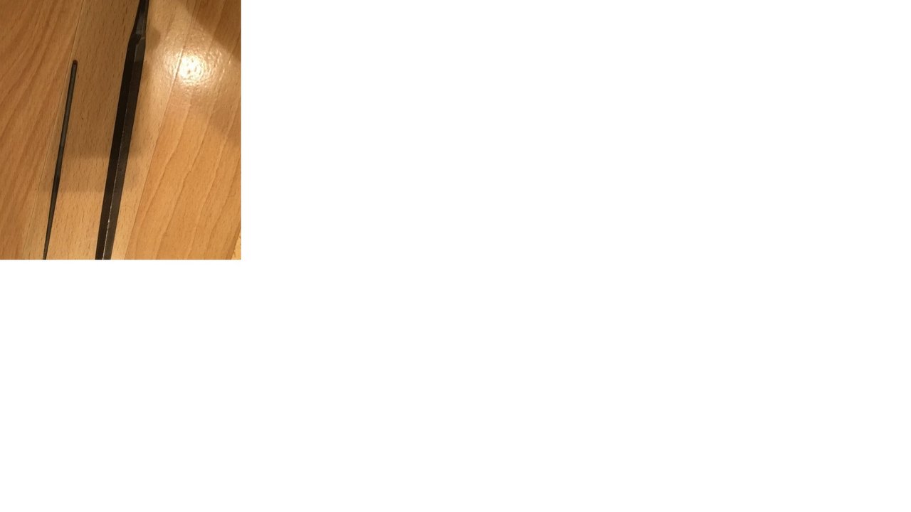

Ein sehr bequemes Werkzeug war für mich die dreieckige Feile,
zwar gibt es Bundfeilen, aber ich fand diese Feile sehr bequem, um die Bünde abzurichten.

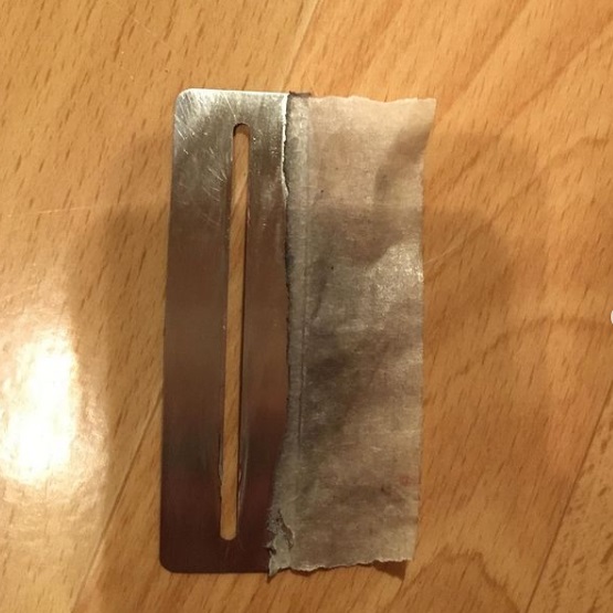

Fretboard-Guard.
habe bei thomann Fretboard-Goard gekauft.
Es war sehr günstig.
mit Kreppband konnte ich es an das Griffbrett kleben und die bünde bequemer bearbeiten, ohne meine Finger zu verletzten.
Das Festhalten erschien mir auch wesentlich angenehmer und sicherer.

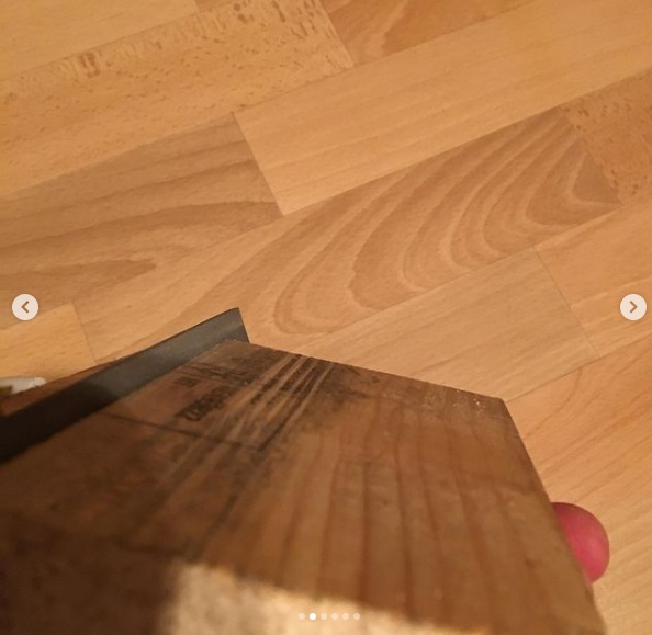

Für die Fret-Ends an den Seiten gibt es einen Sanding-Block zu kaufen,
in dem eine Feile Platz finden kann.
Es erschien mit zu teuer, also habe ich etwa in 35 Grad (manchmal sah ich Video wo es 45Grad waren)
einen kleinen Holzblock durchgesägt.
An den Seiten stecken 2 Haken-Schrauben, mit denen ich unterschiedliche Feilen festmachen kann.
Oder Aluschienen mit Sandpapier.
