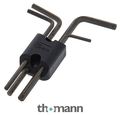

Der hier müsste pasen:
Ich hatte mal einen US-Jazz Bass da war das Maß zöllig und beim US-Preci im Proberaum ist es metrisch.

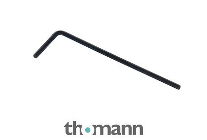

OK, Inbus 1,5mm metrisch bekommt man im örtlichen Werkzeughandel problemlos.
Zoll ist da manchmal so eine Sache.
Oder man nimmt dieses Set hier:
Ich habe das Ernie Ball Toolkit. Das reicht für fast alles was ich so mache.
