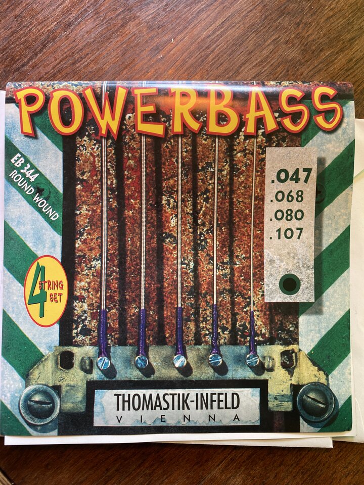

Ich könnte dir die hier noch empfehlen. Teuer, wenig Zug, klingen lange gut. Ich glaube ich hab beim Preci beim Wechsel von Thomastik Flats den Hals nicht oder nur minimalst nachgestellt.
