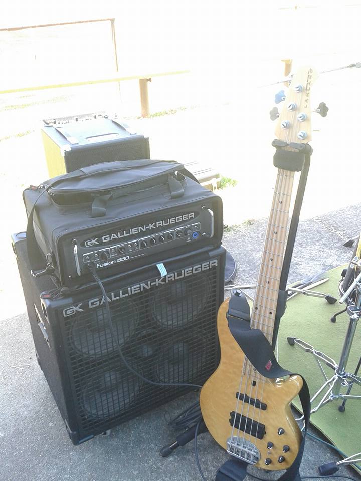

Hallo,
ich spiel laklands 55-02 über fusion 550 oder puma 900 über 2 neo 212 von GK.
nun beginnt eine zu zicken (scheint ein Wackel zu sein, der selten aber doch auftritt).
Als Referenz und für kleinere Geschichten möchte ich ein 4 mal 10,
sollte trocken und nicht zu mittig sein, sollte die 5te vom Lakland gut aushalten und im bendgefüge gene eine explorer über altes marshallgerümple mit 4 12 gut unten reindrücken.
was meint ihr? EBS classic?

Ja war gedacht wenn die bühne kleiner ist und ich nur eine box brauche möchte ich eine 4 10er, sollte nicht "gleich" klingen, sollte auch ruhig eine etwas andere Klangfarbe bringen, weniger warm sondern eher trockener, analytischer, ohne hart zu werden.
bisher wenn ich nur eine 2 12 am boden hab kann das schon in wand nähe recht bassig, bauchig werden (dröhnt nicht), erhöht ist es halt "nur" eine 2 12 er....
testen kann ich in zürich schon ein paar, ist aber nicht viel grosses im bassbereich verfügbar.
Preis ist erst mal nicht so wichtig, darf auch im oberen Mittelfeld sein.
Gewicht, von den neos bin ich ein wenig verwöhnt, ist nicht superwichtig, bin ja noch jung.
