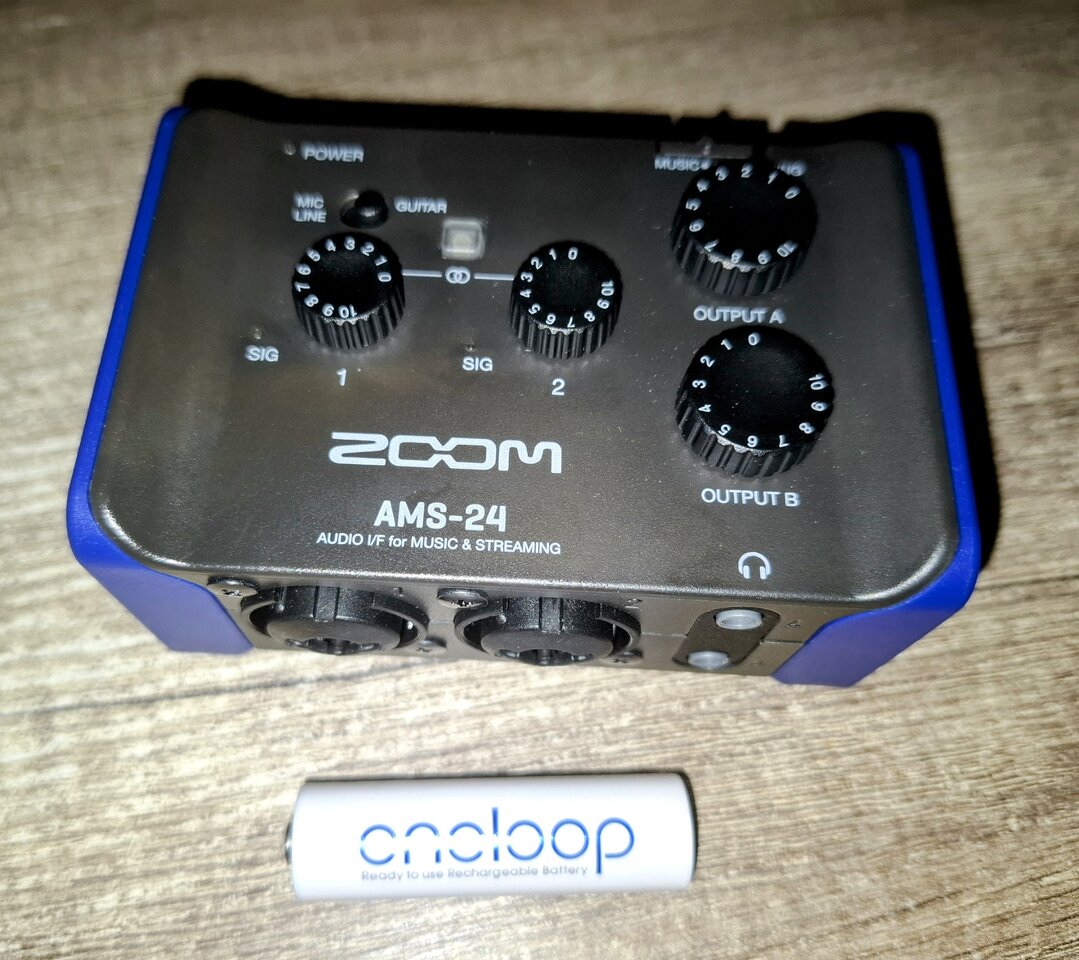

Noch mal ein Pic von oben (+ AA Batterie zum Grössenvergleich):
An der Seite finden sich noch Schalter für:
- Batterie on/off
- 48V on/off
- direct monitor on/off
- Loopback on/off
