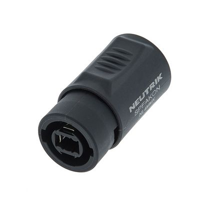

Kabel dran hängen lassen geht, solange kein Kontakt am "offenen Stecker" kurzgeschlossen wird. aber warum rückst du die nicht einfach ein paar cm vor? oder besorgst dir nen Adapter von Klinke auf Speakon? dann kannst du immer das selbe kabel nehmen!
https://www.musicstore.de/de_DE/EUR...Speakon-male-Klinke-female/art-ACC0000787-000
Also ob die Kabel jetzt in der Box hängen oder nicht ist ziemlich Wumpe. Natürlich besteht bei dem Klinkenkabel die Möglichkeit eines Kurzschlusses. Der wäre zu vermeiden.

->Adapter:
(Mit Box verschieben ist nicht viel, da mit den 2 Amps drauf so schwer wie ich – und ohne Rollen auf Teppich.)
Das mit den Endstufen-Trafos ohne Widerstand weiss ich schon, darum dachte ich mir (ohne zu googeln), dass ein Switcher, der auch noch Last/Widerstand machen kann und knackfrei usw. usf. sicher teuer bis custom-teuer würde. Und ich will/muss ja nicht live switchen können.
Es wird also wohl so ein Neutrik-Adapter werden.

Aber vielen Dank für die Neutrik-Adapter-Idee!
