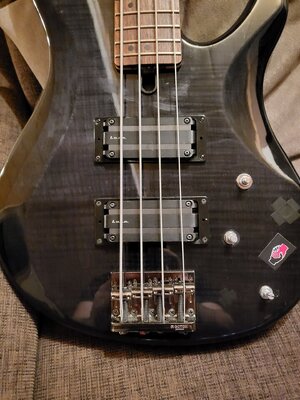

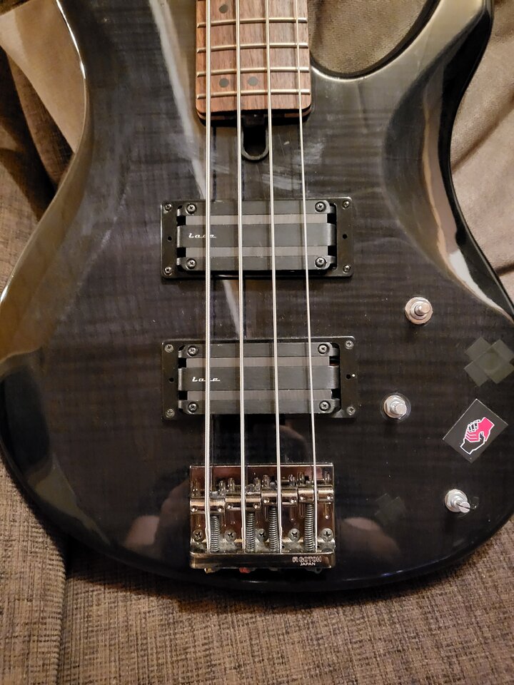

Habe einen Yamaha TRBX604FM, OEM Pickup Maße 32x98, mit Lace Alumitone im EMG35-Maß bestückt. Verblendet habe ich damit.

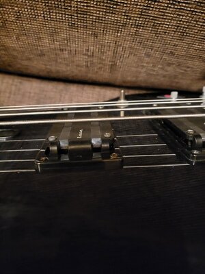

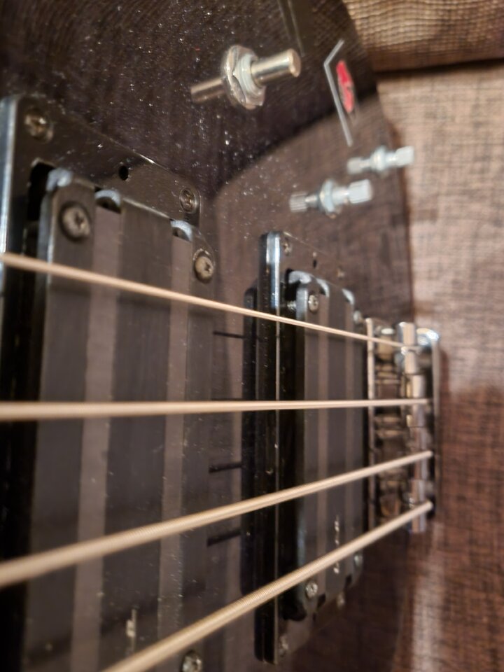

Ist nur die Stirnseite. Nach der Biegung verjüngen sie sich in zwei dimensionen. Dass es passt, muss der PU ca 3mm überstehen.
Auf dem zweiten Bild sieht man leider nicht, dass der Fuss nach unten noch weiter zur mitte rein geht.

Weiss jemand, wie ich die Pickups dann am besten verkabeln kann oder bei wem ich mich da im Forum melden könnte? Finde nicht viel im Internet. Das Disgram zeigt auch nicht viel außer Split und ohne Split.
Orange ist Signal. Masse dann Grün und Weiß mit Strich für Humbucker, oder Grün und Weiß ohne Strich für "Single Coil". Single gefallen sie mir besser. Elektronik habe ich mit 500KOhm und 250 KOhm, sowie VVT und VBT und 47, 33 und 22nF ausprobiert. Momentan spiele ich beide als always on an 250KOhm VT mit 47nF und V Pusch/Pull für SC/HUM. Bei Fragen fragen.
