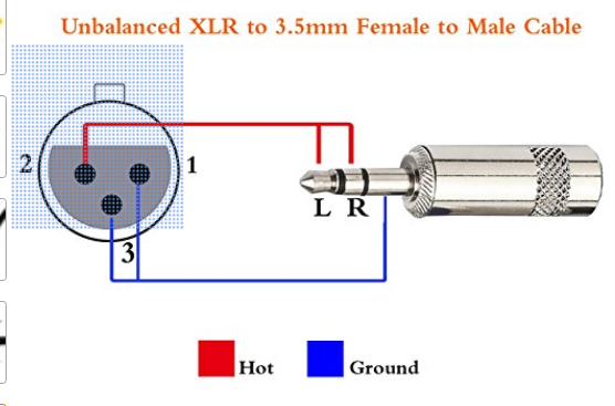

Hast Du an den Mikroeingang schonmal ein Mikro angschlossen und ein Signal "am Rechner" ankommen lassen? Oder ein anderes Gerät?
Das erste, was bei G**gle kommt, wenn man das von Dir oben angeführte "TISINO 50cm unsymmetrisch 3,5 mm TRS Stereo Stecker auf XLR Buchse Kabel" angibt, ist das hier. Hast Du das?
Dabei ist u.A. dieses Bild:
Wasp bringt einen guten Punkt.
Du brauchst ein XLR zu unsymmetrisch (TS) sonst wird das nix. Dein Mikrofoneingang ist nur eine TS Klinke.
Wie auch immer....
Ich hab das auch schon getestet und das funktioniert gar nicht mal schlecht über Mike-Eingang vom PC. Richtiges Kabel vorrausgesetzt.

Ich habe mir nun ein passendes Kabel besorgt. Habe es auch geschafft ein Signal vom Verstärker auf den Rechner zu bekommen. Leider ist das Signal extrem verrauscht. Dies liegt wahrscheinlich am Mikrofoneingang. Mein nächster Schritt wäre jetzt, dass ich versuchen werde den Pegel für den Mikrofoneingang runterzuschrauben. Ansonsten komme ich wahrscheinlich nicht an einer externen Soundkarte vorbei.
