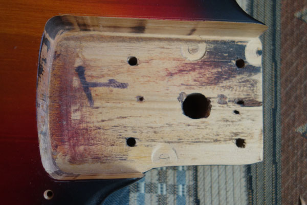

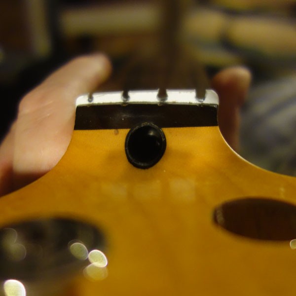

Und irgendwann habe ich dann mal zugeschlagen und in der eBucht einen VJ96 für kleines Geld ersteigert. Mit durchgenudeltem Trussrod. Die Halsmutter war nicht nur rund sondern auch tief in den Hals gewandert.
Hier kann man es ein wenig sehen:

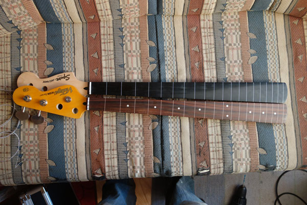

Zunächst mal sehen die Halse ähnlich aus.

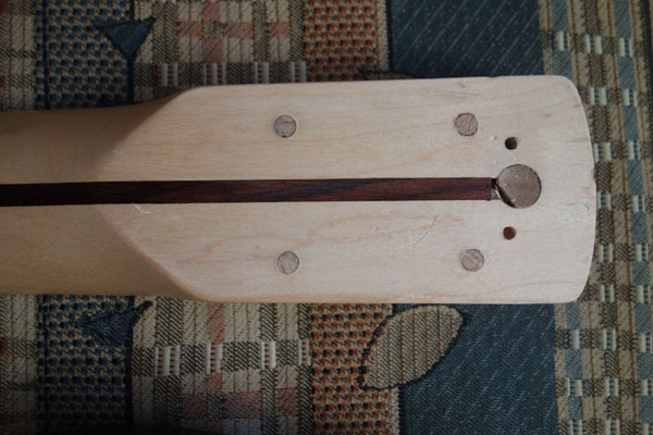

So, jetzt den Hals draufsetzen. Natürlich passen die Löcher nicht! Also Löcher verdübeln:
Neu Bohren und gut ist.

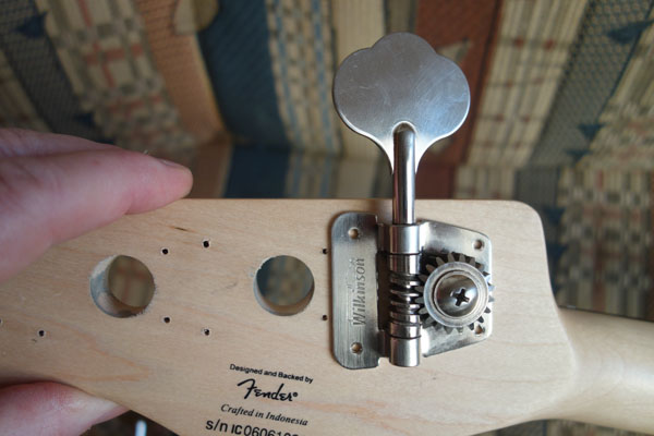

Als nächstes will ich jetzt die Mechaniken auf die Kopfplatte setzen. Natürlich (wie denn sonst!) passen die nicht auf die Kopfplatte. So sehr ich die Wilkinson-Mechaniken auch mag, die sind zu groß für die Kopfplatte:
Die passen nicht nebeneinander! Also greife ich notgedrungen auf ein paar Schaller BM Mechaniken aus der Bastelkiste zurück, muss aber trotzdem zum Teil neue Löcher Bohren.

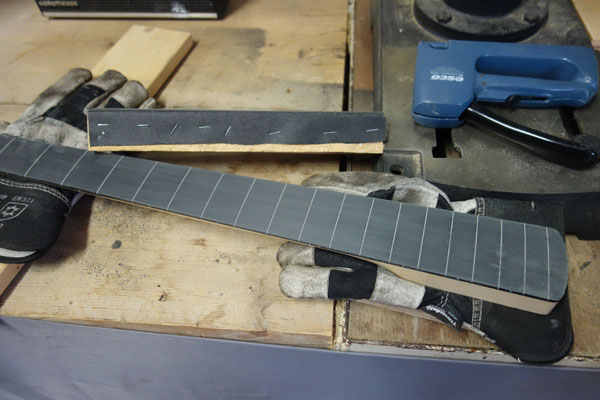

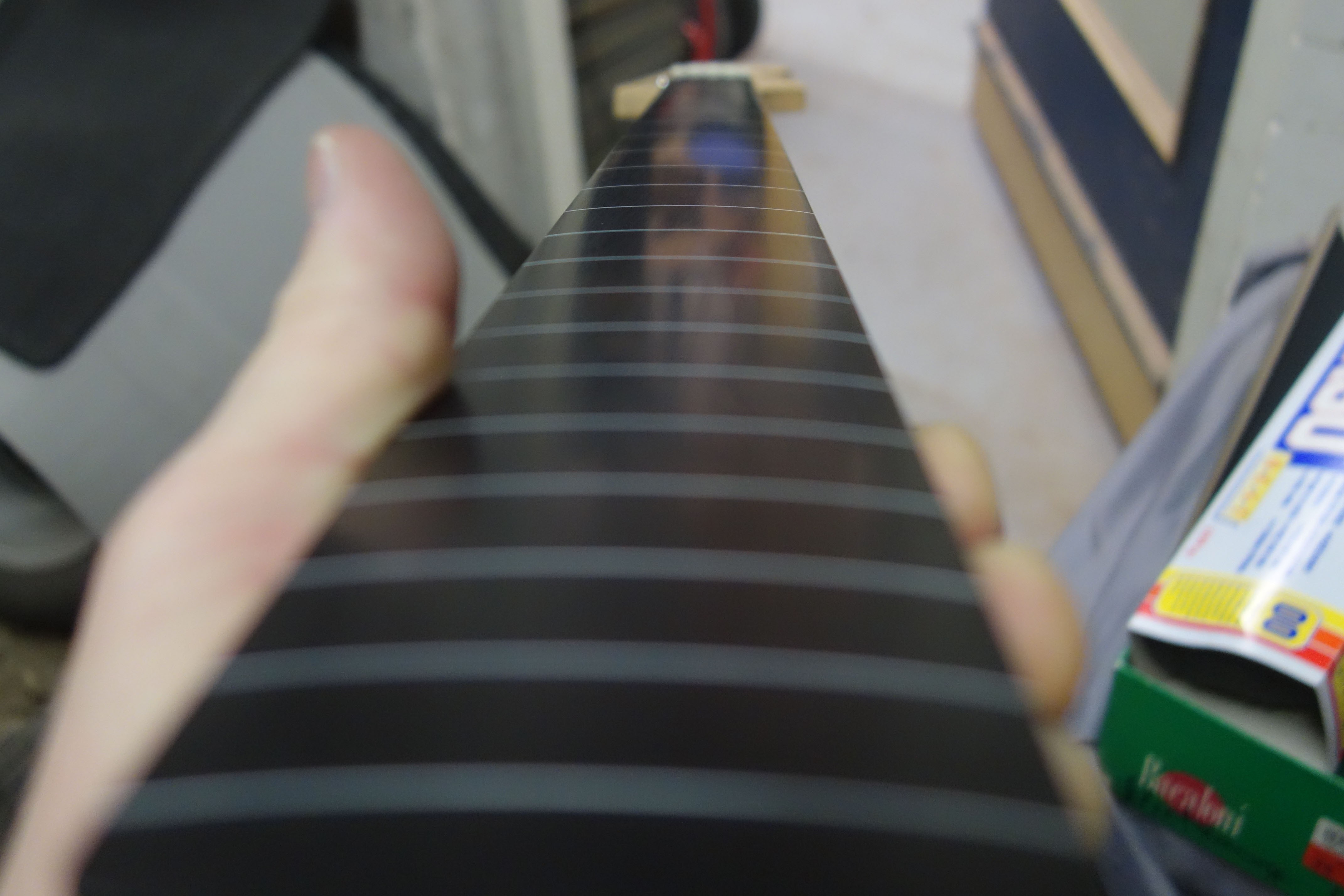

Nach eingehender Untersuchung mache ich das Griffbrett als Schuldigen aus. Es fühlt sich zwar sehr glatt, aber doch leicht wellig an. Die Linien bilden sozusagen Täler, und zwischen den Linien sind Buckel. Ok, das ist jetzt übertrieben, es geht vieleicht um ein oder zwei Zehntel mm. Aber es stört.
Also alles wieder abbauen und Griffbrett abziehen.
Das Grifbrett wird dabei sehr unansehnlich. Aber mit abschließendem 1000er Nassschliff und Stahlwollepolitur wird es wieder fein. Und wichtig, die Wellen sind verschwunden!

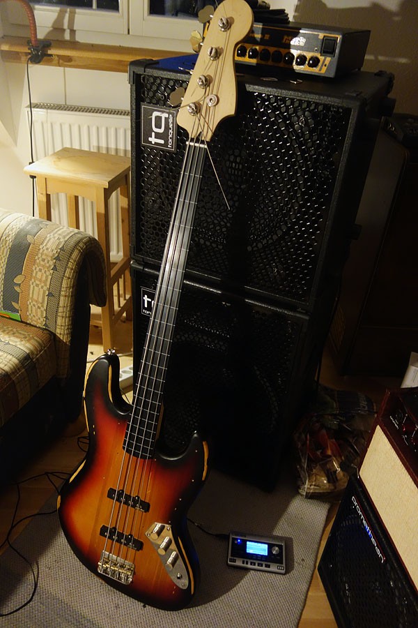

Letztendlich sind dann meine Arbeiten doch von Erfolg gekrönt. Der Hals passt, die Mechaniken halten was sie versprechen (Schaller eben) und die Saitenlage lässt sich auf eine sehr komfortable Höhe einstellen. Na also!
Und er klingt, der Vintage VJ96 mit Squier Vintage Modified Hals und Rounds.
