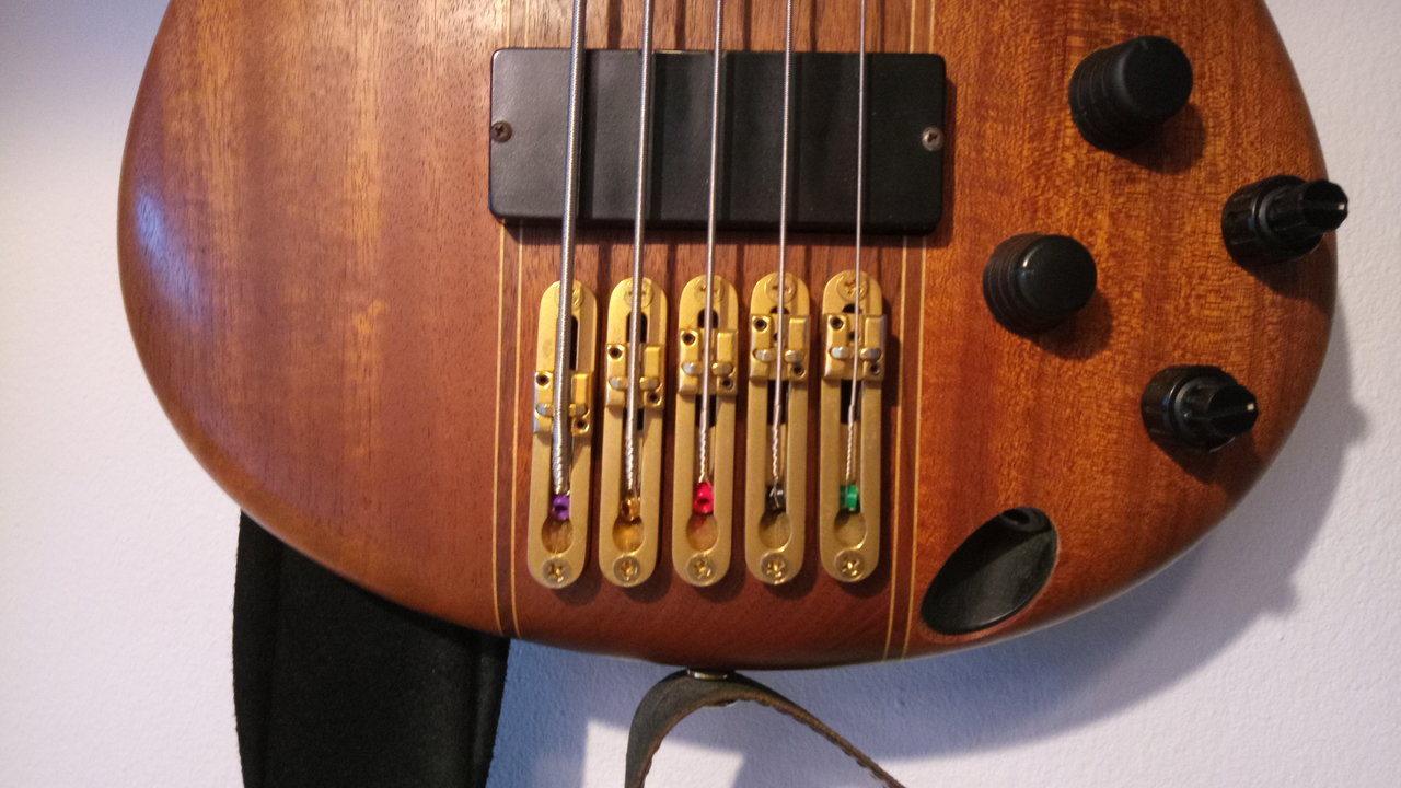

Hier mal ein Bild von meiner Brücke mit perfekt eingestellter Oktavreinheit. Die H-Saite ist tatsächlich grob 1-1,5 cm länger, als die G-Saite!
Ist das ein Ibanez 505? Bei meinem bekomme ich eine nicht-getaperte H-Saite auch nicht bundrein, da fehlen ein paar mm. Ich müsste die H-Monorail versetzen, die sind leider versenkt im Holz.
