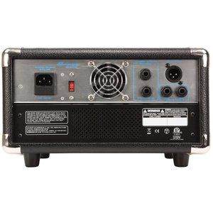

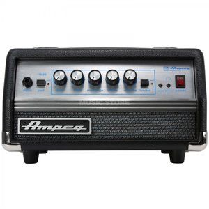

Hmmh... Platz für ein Digi-Endstufenmodul wäre ja. Denn unter dem Verstärker ist noch Platz im Gehäuse. Dort wp das Ampeg Logo ist und die Frontabdeckung:
ampeg-micro-vr-head_1_BAS0003269-000.jpg ampeg-classic-micro-vr-stack_04xxl.jpg

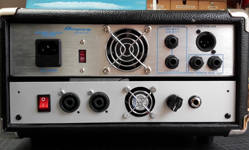

Das Ergebnis:
Von vorne sieht man nichts. Da ist weiterhin die Blende dran.
Saubere Arbeit von Willie!
Und so funktioniert das Ganze:
Es stehen beide Endstufen zur Verfügung. Die originale Mosfet und die neue Digi. Je nachdem wo ich die Box einstöpsel, entscheide ich welche ich nutze. Brauche ich die Digi nicht (z.B. Zuhause) ist diese auch aus , dank des extra Power-Schalters.
Gehe ich in die Digi, läuft die Mosfet ungenutzt mit. Das macht aber nichts, denn der Micro VR ist dafür ausgelegt auch ohne Box zu laufen.

Die Digi hat einen extra Input und einen extra Lautsärkeregler. Hängt nichts am Input, geht das Signal der VR-Vorstufe (abgegriffen nach dem Return) in die Digi. Wird der Input genutzt (z.B. externer Preamp) hat das Vorrang. Die Mosfet steht parallel weiter zur Verfügung! = unendlich Einsatzszenarien!

Backplatelayout stell ich gerne zur Verfügung.
