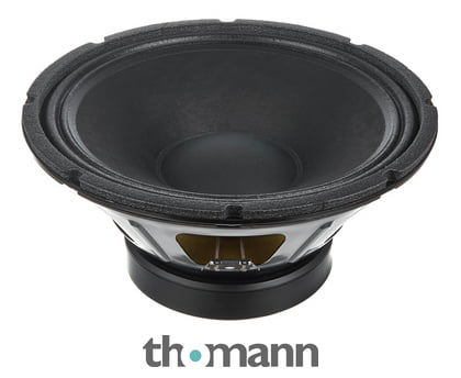

mich beschäftigt gerade die Frage, was denn ein guter Austauschspeaker für meine Orange Crush Bass 50 Combo wäre. Ich mag den Amp, von der Transportabilität passts, ich hätt nur gern einen klareren, nicht ganz so mumpfeligen Sound. Hat da wer einen Tipp?

Meinen Fender rumble konnte ich mit einem günstigen Celestion 10 er (thomann) dtl. aufwerten. Ggfs. gibt es da ja was passendes als 12er.

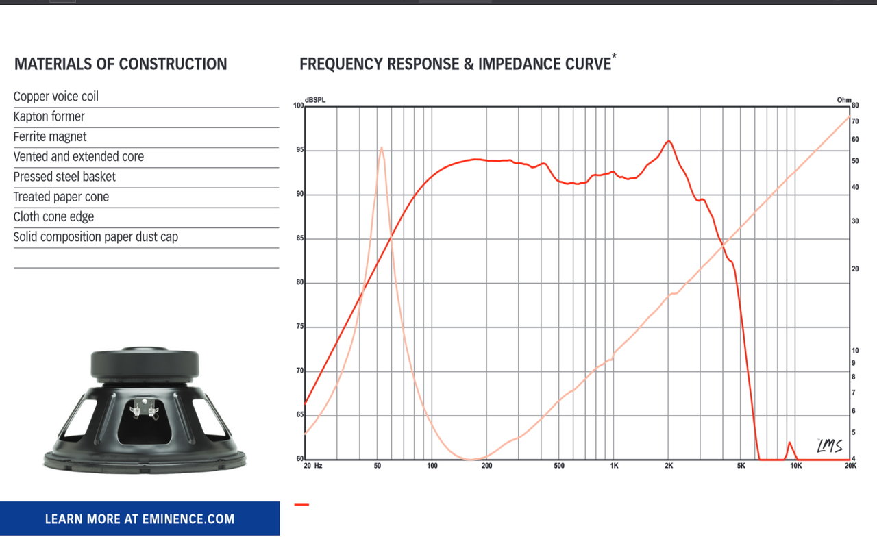

Da ich gelesen habe, dass der Amp auch etwas Bass-schwach sein soll, würde ich den Eminence Delta 12 LFC empfehlen.
Im gegensatz zu den normalen Delta 12B klingt der Speaker bassiger, dafür aber auch klarer und runder.
Ich habe den in meinem Roland Cube 60 aus 1979 drin, der ab Werk sehr flach und mittig klingt und dank des LFC jetzt so viel Bass machen kann, dass das kleine Gehäuse Probleme macht.
Dafür hat man aber in moderaten ZuHause Sitationen einen "echten" BassSound.

Na ja, bei 2300 Hz ist bei dem aber Schluss...
Nun ja, die Höhen einen Ticken für die Slapper unter uns anzuheben kann man machen, aber die Bässe derart zu boosten, dass es warm klingt verbraucht mehr Endstufenleistung.
Also sehe ich das nicht als dramatisch an.

Danke für den Tipp, den hab ich mal bestellt. Werde berichten :great:
