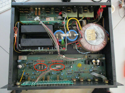

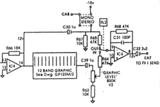

kann auch sein, dass entweder die Verbindung vom EQ Board zum Main Board (das "Graphic Level" Poti ist auf dem Main Board) schlecht ist oder der eine Koppelkondensator 1u Elko C39 oder das Relais einen weg hat:
Bzw. der Steckverbinder und die Relais:
Das ist zwar ein 600er SMX, aber die Vorstufen sind ähnlich genug.

So sehr ich Deine Kompetenz schätze, aber der GP12 im AH200 hat doch einen anderen Aufbau. Nicht mit Relais sondern noch mit Flipflops geschaltet.
Sitze gerade im Zug und kann den Plan gerade nicht verlinken. (Hab selber einen GP12/AH200 und hab mich wegen des EQ intensiv beschäftigt. Plan ist frei verfügbar).
Auch ist die Verbindung EQ zur Grundplatine mit 3 Flachbandkabeln (10' +10' + 5 adrig) fest verlötet, auf der EQ-Frontplatine sogar auf der Rückseite. Wenn da irgendwann mal ein Zug draufgekommen ist, könnte es die Leiterbahn abheben..

ah, ein Series6. Ok, mein Fehler, ja der ist ein wenig anders und ich kenne die nicht ganz so gut (ausser vielleicht den GP12 VX im Hexa). Mein Series6 AH300 ist 250km entfernt, da kann ich gerade keine Innenbilder liefern, sorry.

Passt der?
  • trace-elliot-GP12-serie6-200w.pdf

Leider bin ich so gar kein Elektronikfuchs, aber ich habe ähnliche Fehler an meinen Trace Elliot Amps erlebt und beheben können.
Nebst nicht geschirmten Kabeln gab es öfters Ärger mit Steckverbindern.
Bei meinen Amps waren es immer die Steckverbindungen von der Vorverstärkerplatine zur Endstufe.
Rein optisch ähneln sie denjenigen die Member @claudio auf dem Bild rot eingekreist hat.
Schon leichtes Gewackel an ihnen hat sie als Fehlerquelle entlarvt.
Viel Glück bei der Fehlersuche!
..beim vorliegenden GP12 ist die Verbindung nicht gesteckt, sondern an beiden Platinen (EQ/Front und Hauptplatine) gelötet!

@toko42: danke für den Plan. Passt exakt.
Aus dem Stehgreif heraus läuft ein Teil der Masse und der Balanceregler über das 5-adrige Flachbandkabel.
