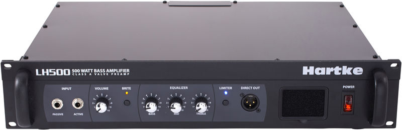

Alternativ in der Preisklasse kannste dir auch mal das Hartke LH 500
ansehen, oder generell bei Hartke stöbern.

https://www.thomann.de/de/hartke_lh500.htm?ref=search_rslt_lh+500_206515_0
An den Hartke hatte ich auch gleich gedacht, als ich die Überschrift gelesen habe. Sehr Bediener freundlich !

Aaaaallso, Ampeg. Dat iss so Ding, ne. Das Problem am Ampeg, ich fahre eine BA300-115 Combo ist definitiv die Qualität. Du hörst reihenweise Berichte, wo/wie die Dinger auseinanderfallen. Aber der Sound ist natürlich echt Ampeg. Selbst bei den "kleinen". Also höre Dir mal einen Ampeg an und frage Dich, ob das überhaupt Dein Sound ist? Das ist definitiv Geschmackssache. Wenn ja, kaufe einen gebrauchten, der schon etwas älter ist. Von den "Kaputten" sind dann schon viele nicht mehr da. Wenn Du den Ampeg Sound evtl. garnicht so doll findest, nimm Trace oder fast besser den LH500. Solider, als der LH ist fast nix. Und selbst Profis attestieren ihm einen guten, brauchbaren Sound. Das ist echtes gutes Werkzeug, allerdings ohne MoJo, Glaubenbekenntnis und sonstigem Wahn.

Also für das Geld bekommst Du z. B. einen gebrauchten Gallien-Krueger RB 400 IV, ich denke doch, dass den einige auf der Bühne benutzen. Selbiges gilt für die Hartkes LH 500 und HA 3500. Gebrauchte ältere "englische" Trace Amps bekommst Du auch für das Geld. Klar wäre ein Budget von 500 EUR besser, aber auch für 300 EUR bekommst Du schon gute Amps auf dem Gebrauchtmarkt.
