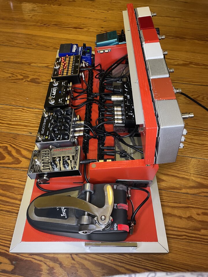

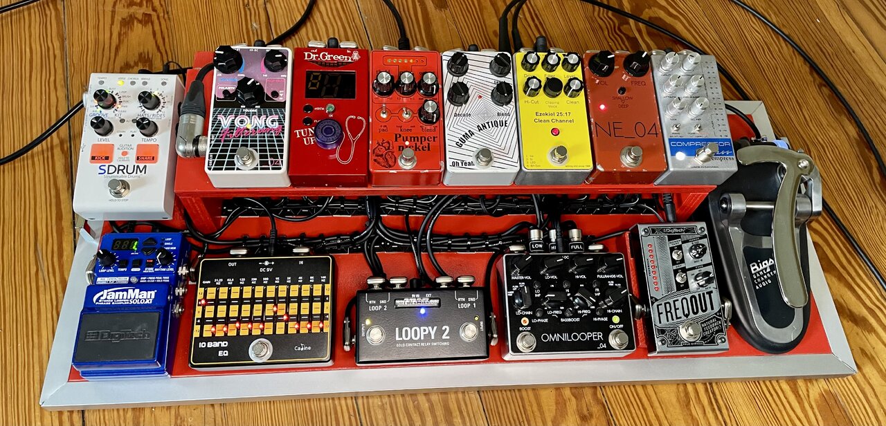

Schönes Board übrigens, lordbasstard. Den Empress Kompressor habe ich auch auf meiner Wunschliste.
