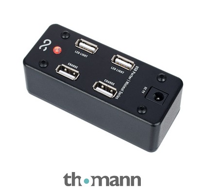

Ich entstaube jetzt mal diesen Thread, zumal ich die Sache noch immer nicht zufriedenstellend lösen konnte. Bin jetzt beim T über folgendes Produkt gestolpert:
Könnte das genug USB Strom für ein Tablet und ein Smartphone liefern? oder entladen die sich im betrieb ebenfalls. was meinen die technik craks? könnte das funktionieren? oder auch wieder zu wenig strom?
