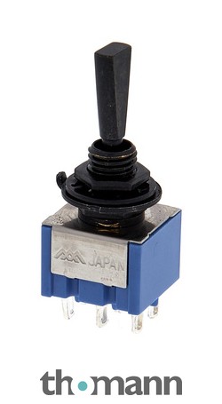

ich überlege den Spulenumschalter meines Sandberg Supreme auszutauschen. Aktuell ist nur seriell und split möglich, ich hätte gerne seriell/split/parallel. Da nur ein Schalter vorhanden ist brauche ich einen 4-poligen ON/ON/ON Mini-Schalter, damit beide Pickups gleichzeitig geschaltet werden können. Bei MEC gibt es einen der passen würde, aber > 40 Euro kostet.

Wie sieht es mit Alternativen aus? Was ist eigentlich der Unterschied zwischen einem ON/ON/ON und einem ON/OFF/ON Minischalter? Bei Amazon habe ich einen 4-poligen ON/OFF/ON Schalter für 5 Euro gefunden.

Mal bei Musikding nachgefragt? Klaus hatte mir mal einen vierpoligen on/on besorgt.
Bei On/Off/On hast du in der Mittelstellung = Off auch keinen Signalausgang, somit herrscht da Stille. Deswegen eignen sich die für sowas nicht, außer man möchte das als Killswitch nutzen.
Ja. Ich hab ihn halt in flach und schwarz gebraucht, damit er zu den anderen passt. Und hab dann keine anderen gefunden
Bei delano auf der Seite habe ich noch einen 4-poligen Schalter gefunden, allerdings ohne Maßangaben. Habe ein EMail-Anfrage geschickt. Bei delano gibt es auch den Anschlußplan für die Xtender-Pickups im "Installation Guide".
Vielen Dank für eure Beiträge, 2- und 3-polige Schalter gibt es bei den üblichen Shops genügend. Das Problem ist, daß ich einen 4-poligen brauche.

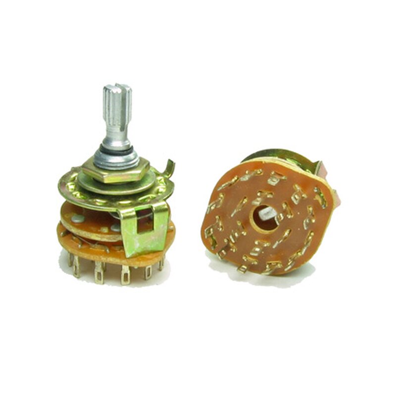

Wie gesagt, frag Klaus mal an oder überleg, ob es eine andere Möglichkeit gibt, die gewünschten Zustände zu schalten oder ob auch ein Drehschalter eine Option wäre. Da scheint es 4P3T eher mal zu geben.

Ich würd auch eher auf einen Drehschalter gehen.
