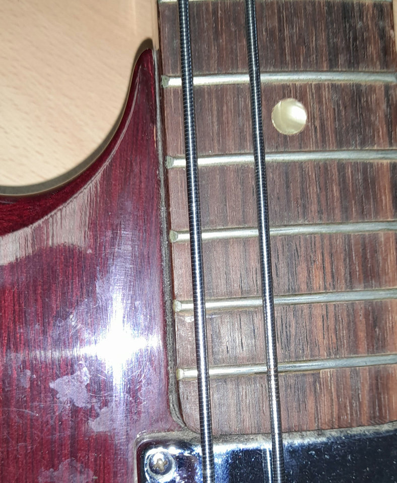

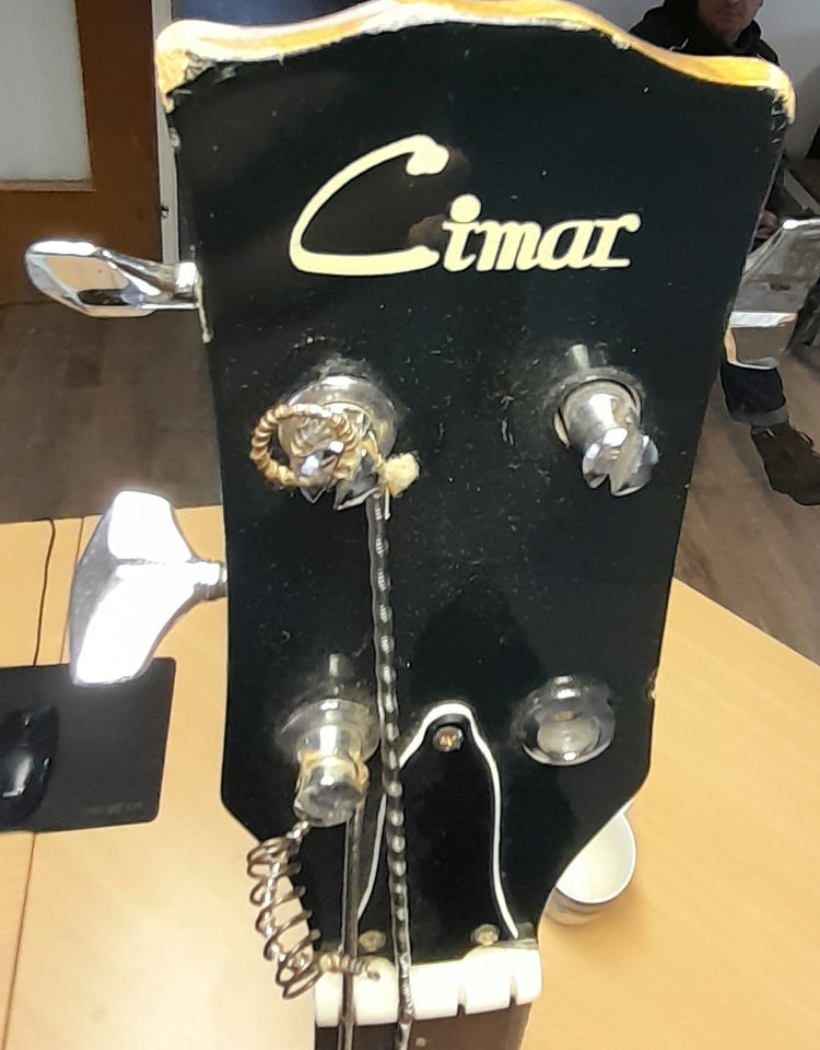

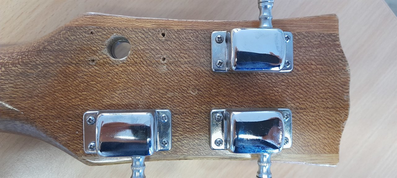

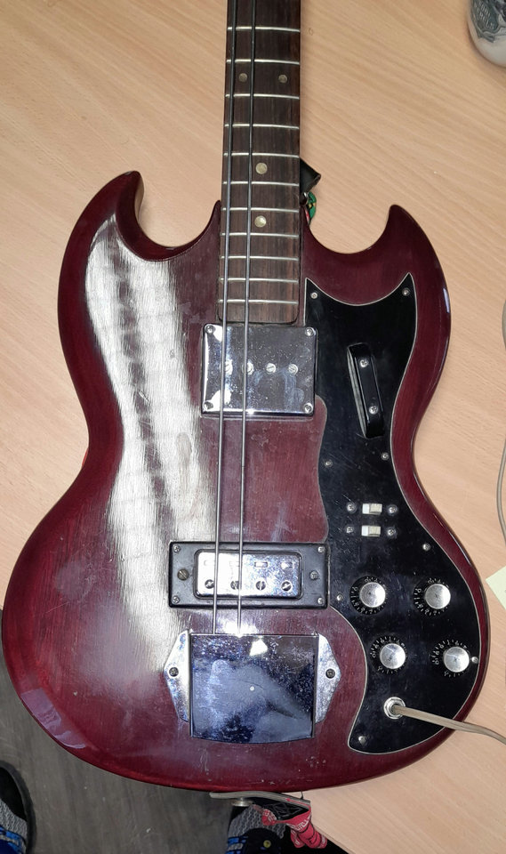

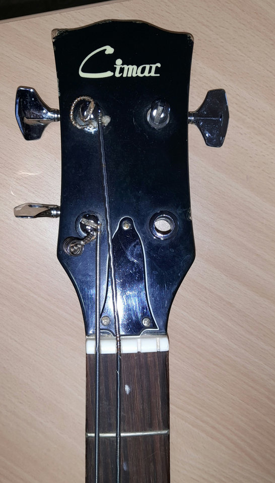

Außer dass er arg abgerockt ist (erstmal nicht so wild), 1,5 Mechaniken fehlen und komische Dinge mit den Saiten angestellt wurden, sagen diese Bilder leider erstmal ziemlich wenig aus.

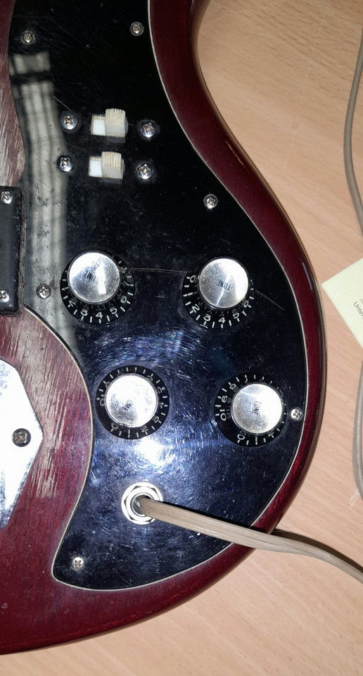

Kann sein, dass der grundsätzlich zu retten ist, aber dazu bräuche es 1.) vernünftige Fotos und 2.) einen Check, was die Gängigkeit des Halsstabes und der restlichen Hardware angeht. Falls die Elektrik nicht läuft, ist die das kleinste Problem. Frag mich nur, was da fürn Kabel in der Buchse klemmt :ugly:
:confused:

Ok, ein einfacher japanischer SG-Bass mit Schraubhals. Aber Cimar war doch einigermaßen vertrauenswürdig, und eigentlich wirkt er doch ganz solide gefertigt.
Retten kann man grundsätzlich alles, fragt sich nur, mit welchem Aufwand.

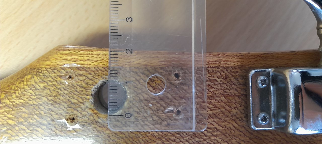

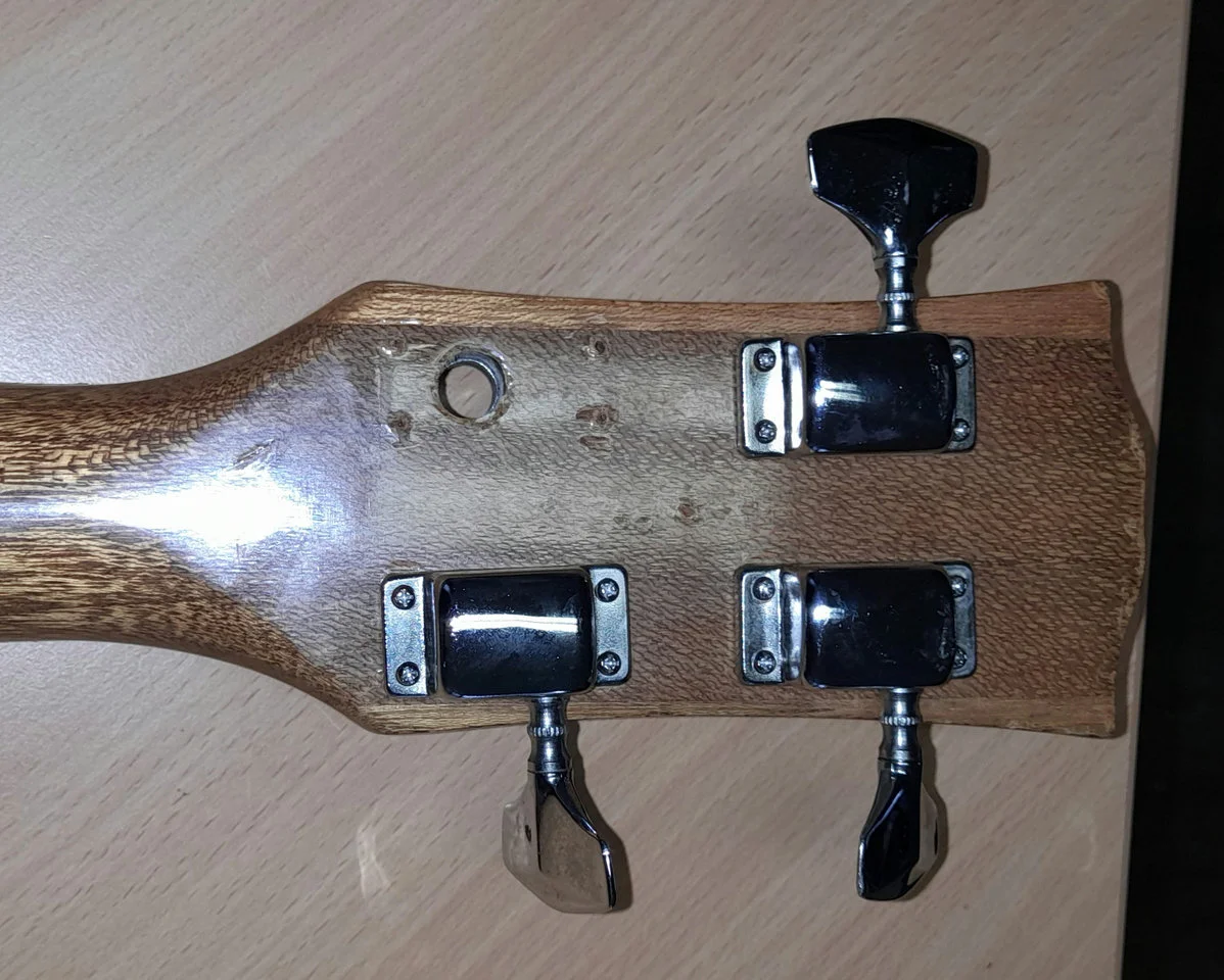

Die Holzsubstanz scheint ja auf den ersten Blick noch in Ordnung zu sein. Die Mechaniken wird man komplett erneuern müssen, weil es diese Bauform m.W. nicht mehr gibt. Miss mal die Achsdurchmesser. Wie sieht denn die Brücke aus? Ist die noch vollständig? Kannst Du die Funktion des Trussrods testen? Also vorsichtig ein bisserl entspannen oder spannen?

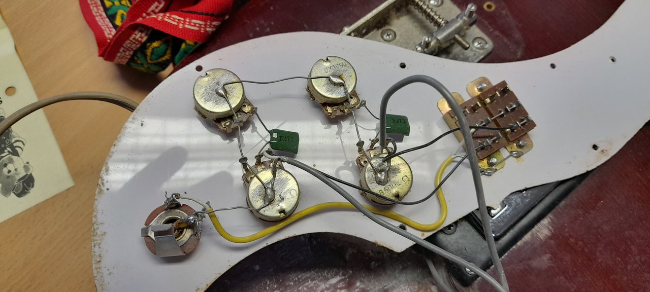

Ist die Buchse beim Anlöten der Strippe heil geblieben oder muss die getauscht werden? Funktionieren die Tonabnehmer noch? (Im Zweifelsfall mit dem Ohmmeter prüfen).

Mechaniken, funktionieren.

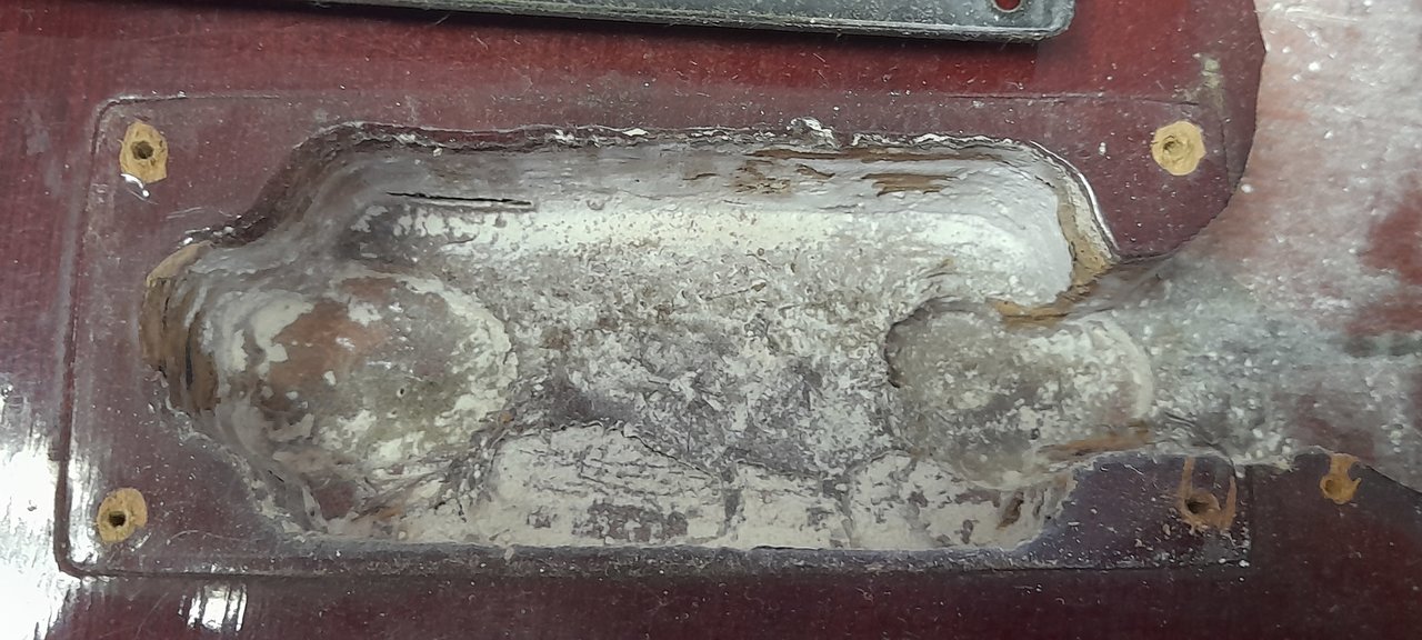

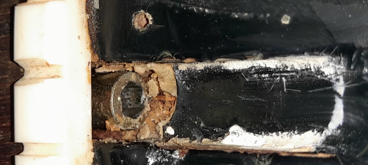

Alles ist im Inneren mit so einem weißen, bröckeligen Zeug überzogen... Gips, Spachtel? Keine Ahnung...

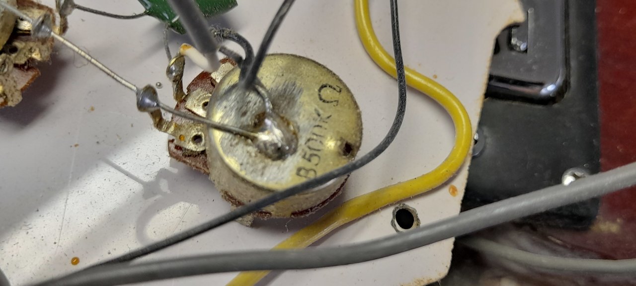

Potis gehen schon smooth, nix kratzt...

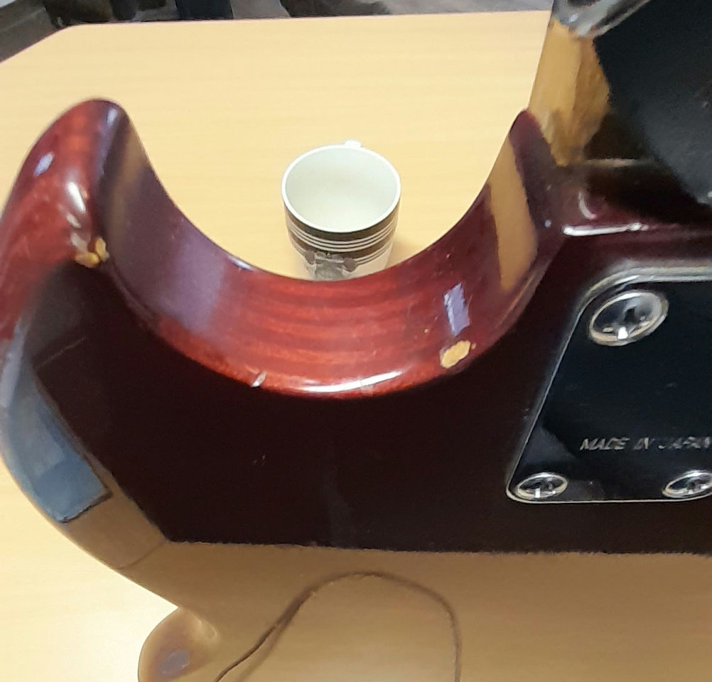

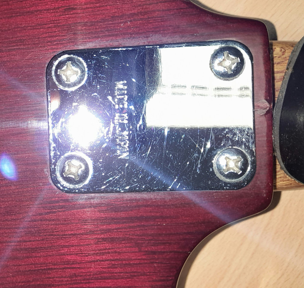

Die Halstasche ist ein bisschen groß für den Hals, da ist links und rechts Luft...

Der zu großen Halstasche kann man mit Hartholzfurnier beikommen, das würde ich aber an deiner Stelle n Gitarrenbauer oder n Tischler machen lassen... nix für ungut Geo :-/

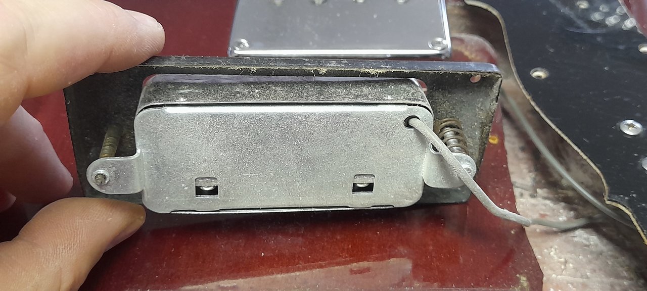

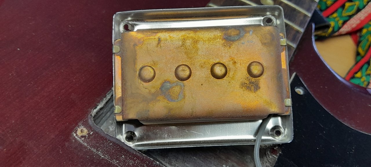

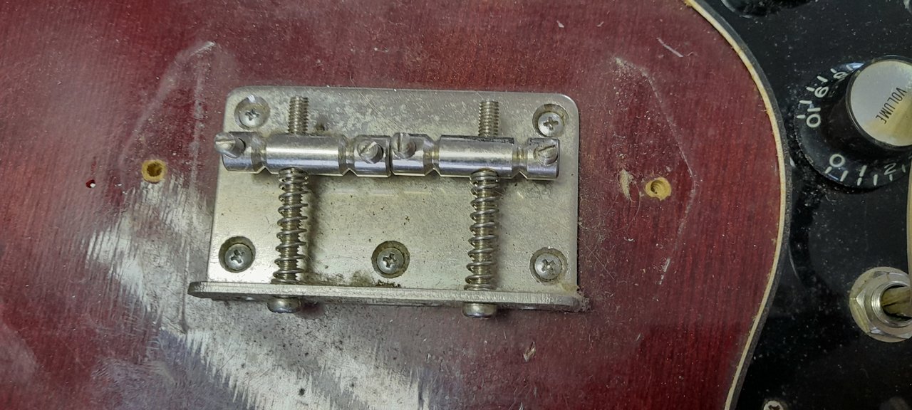

Am Stegpickup wurde definitiv gebastelt... rechts fehlt ne Feder und das ist auf den ersten Blick ne Holzschraube.

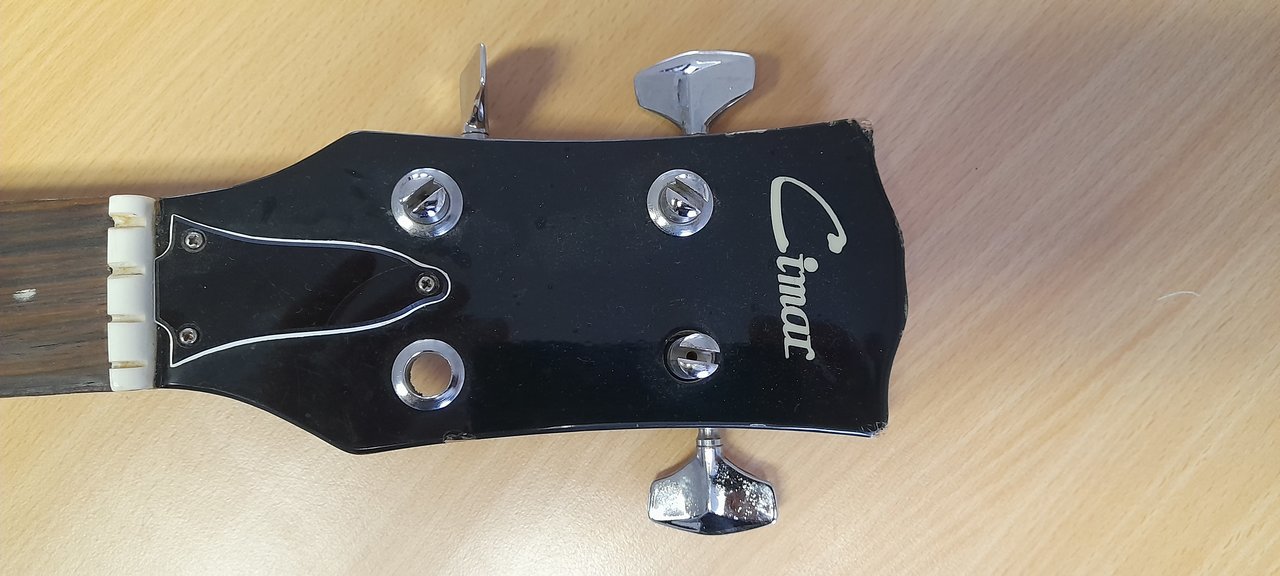

Zu den Mechaniken: Kollege @Radunt hat ja ein ganz ähnliches Projekt und hatte mWn auch Probleme mit der Beschaffung von Originalteilen. Wie @beate sagt: Löcher ausmessen und normale Mechaniken mit kleinen Flügeln rein, wenn möglich. Ansonsten die Löcher mit Hartholzdübeln verschließen und passende, neue Bohrungen setzen. Dieses bröckelige Material sieht merkwürdig aus... wie alter Kitt oder Füllspachtel. Kannst du mal bitte nochmal ein Foto der ganzen Kopfplatte machen? Wenn möglich ohne Blitzreflektion, damit man sieht ob da schonmal dran rumgepfuscht wurde...

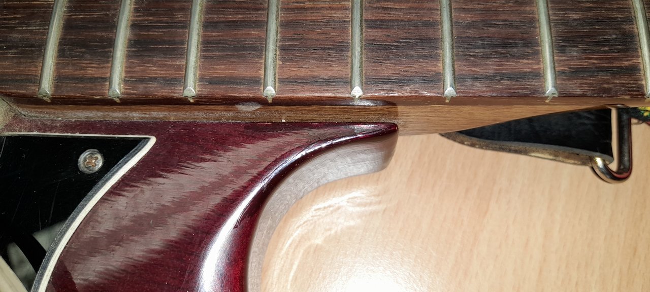

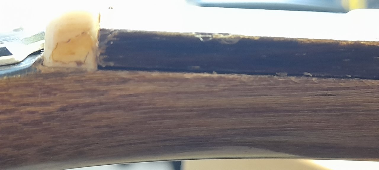

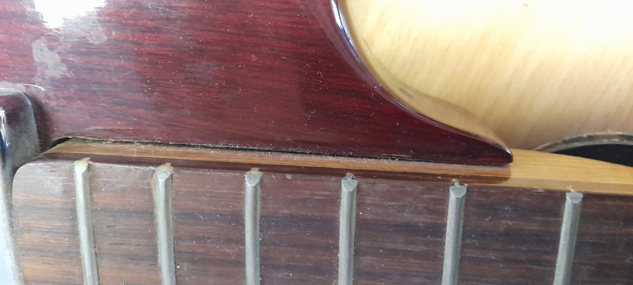

Also, Hals lässt sich durch die Spannschraube biegen, das geht. Allerdings löst sich im E-saitigen Sattelbereich das Griffbrett... Also, ohne Belastung...

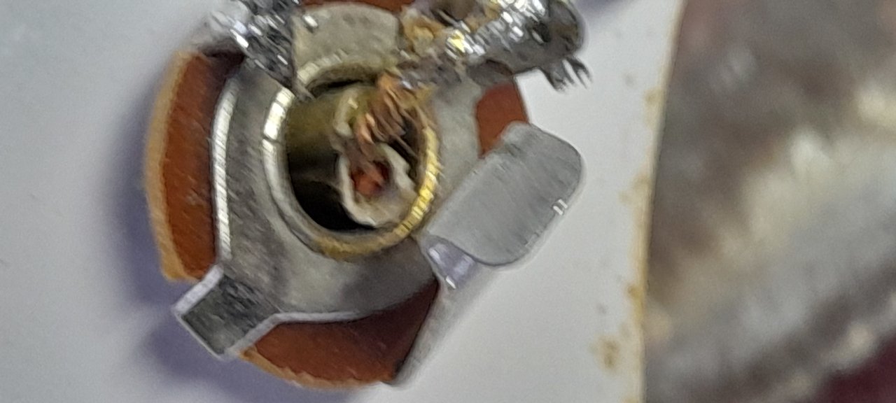

An die Buchse wurde ein zweiadriges Kabel mit XLR-Stecker gelötet...
Sieht erstmal nicht so schlecht aus... würde versuchen, den gelösten Bereich unterm Griffbrett vooooorsichtig mit ner feinen Klinge von Kleberresten zu befreien, dann mit Druckluftspray freizupusten und mit ner feinen Kanüle Leim anzugeben. Vorsichtig mit ner Zwinge und Weichholzunterlagen Druck draufgeben, die Fuge direkt säubern, über Nacht liegen lassen und das beste hoffen.
Wird halt u.U. dann problematisch, wenn du den trussrodkanal zuschmierst (deshalb ist der bei meinem Formentera-Bass mit nem Weichholz-Streifen verschlossen).
Aber das sehen erfahrene Basstler und Instrumentenbauer womöglich etwas anders :confused:
Ein kompletter Austausch des Griffbretts dürfte wirtschaftlich nicht wirklich lohnenswert sein.
