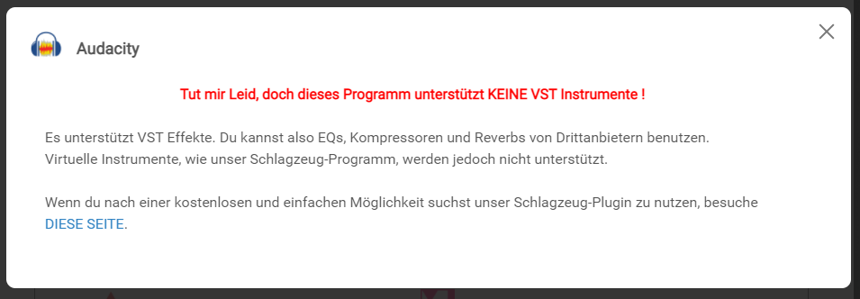

Ich habe gerade gesehen, dass sich das PlugIn in Audacity® importieren lässt. Das werde einfach mal testen und sehen, wie weit ich damit komme.
Ein Versuch war es wert...

Könnte daran liegen, dass das Cakewalk ne "Digital Audio Workstation" ist und das Audacity lediglich ein Editior.
